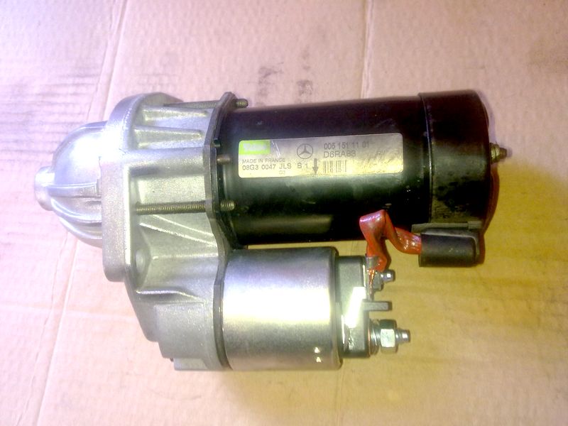

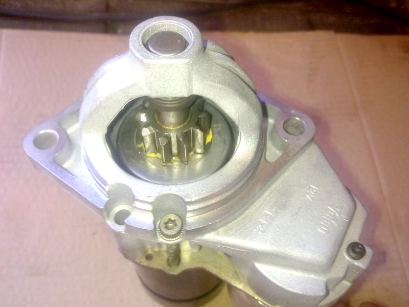

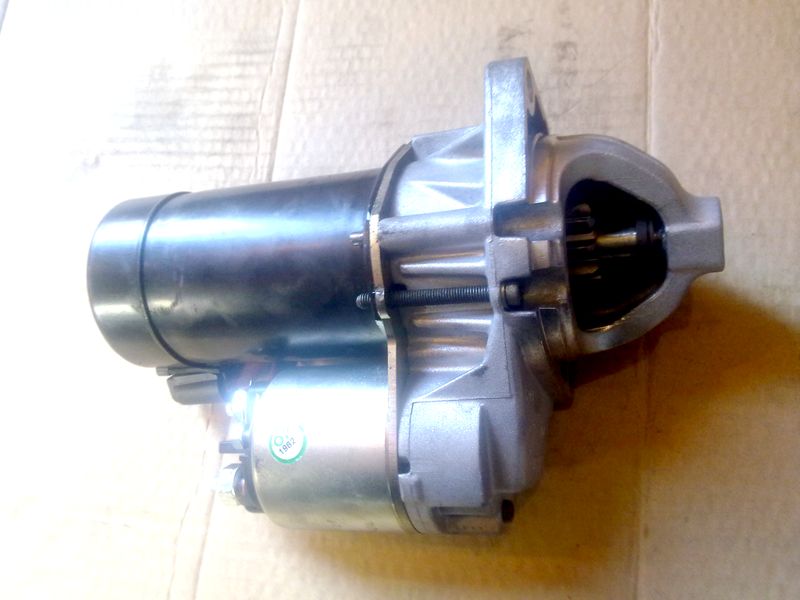

Сообщение 27.07.2015 09:51
Yauheni писал(а):Отлично.Позвоню.
Вот такой реставрированный получился стартер.
Начинку Женя ты видел.

macho писал(а):Вот такой реставрированный получился стартер.
Оба-на! Глянуть на него хоть на фото.Ты не сказал,что фотографировал :acute: .Реально,как новый. Нужно было ещё сфотать до реставрации.Хотя,судя по старым деталям,все было печально. А работает пока без вопросов,даже звук другой. Как всегда,Володя,тебе "респект". :good:
