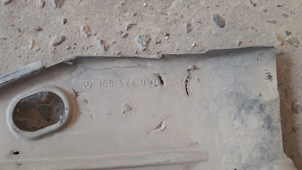

Не дополнял, номер чего взглянуть? Если защиты, то я его дал вместе с сылкой, на фото именно она. Номер брал со своей детали, она у меня пока в багажнике лежит.

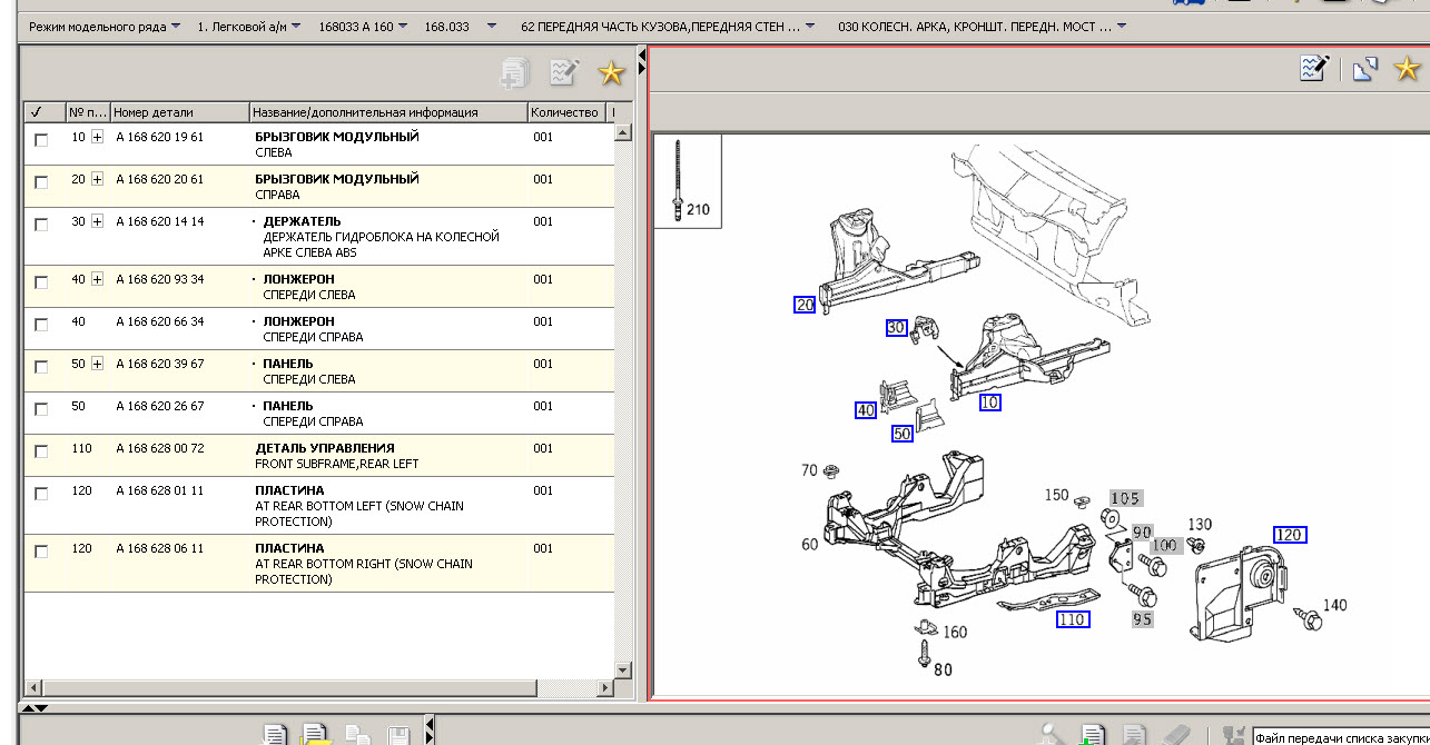

Сообщение 05.06.2017 21:52
Я что то сам не вЬехал :crazy:
это защита она металисеская?
Я про пластиковую говорю под номером 110 она красным выделена посмотрите фотку.и со стороны водилы стоит :trollface:
Сообщение 05.06.2017 21:56
sidney писал(а):(82 -> 525)
sidney это номера подгрупп в ерс?
у меня ерс нет не могу не где в нете нарыть все битые файл вся по ерс попадаются
Сообщение 05.06.2017 22:11
82 группа (Электрооборудование)
и у неё 525 подгруппа (Система противоугонной сигнализации)
Я уже посмотрел по ВИНу - сигналки у вас нет, соответственно датчика тоже
P.S. 110 пласстмаски например для моего ВИНа нет. Не помню, стоит что-то там на машине или нет - но раз нет по ВИНу, то скорее всего не стоит и на машине.

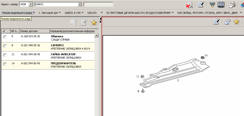

Сообщение 05.06.2017 22:14
Пандаведь писал(а):это защита она металисеская?
Это типа защита, она пластмассовая, на Вашей фотке ее нет и стоит со стороны пассажира. С права по движению автомобиля. Где то в районе переднего прового колеса, под подрамником.
По ссылке что я дал, на третьем фото виден дефект и что это пластик. Завтра сделаю фото своей детали во всех плоскостях.

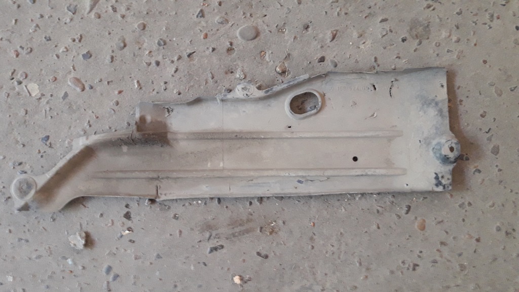

Вот её фоты.
Вид с верху
Вид с низу
Сам номерок

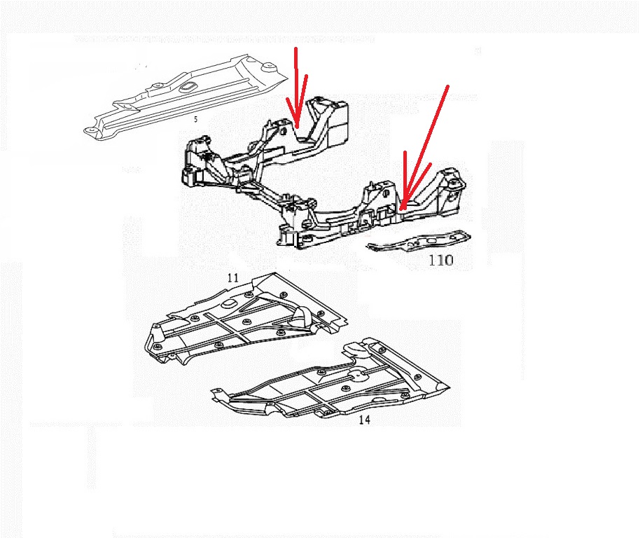

В моем случае схема следующая
подрамник
накладка на подрамник слевой стороны под номером 110
И закрывает все это два листа 5 мм стали под номером 11 и 14
накладки под номером 5 справа как у Вас Maksimu$ у меня нет!!!! исходя из моей комплектации согласно Вину.
Сюда по фото ее можно туда поставить!
Смею Заметить что имея накладку слевой стороны в районе стрелки "место установки подушек на подрамники " целое ,а справой стороны буртика этого нет, ржавчина с...а сьела :diablo: ну и плюс как я уже говорил антигрохот :trollface: :trollface:
sidney писал(а):стоят три пластиковые панельки
А можно фотки с ерс этих панелек если не сложно!
sidney писал(а):P.S. 110 пласстмаски например для моего ВИНа нет. Не помню, стоит что-то там на машине или нет - но раз нет по ВИНу, то скорее всего не стоит и на машине.
Всё-таки хочу пластинку под номером 5 воткнуть если она не сильно дорогая. Так как мне кажется что от нее есть толк !
Деталь под номером 110 называется деталь управления :rukalico: и стоит новая в районе 500 руб.
Деталь под номером 5 называется пыльник и стоит новая в районе 1300 руб.

Сообщение 06.06.2017 09:18
Maksimu$ писал(а):Так развейте мои сомнения, помогла моя деталь или нет???
Все, теперь окончательно разобрался по моему вину это деталь должна стоять. Видимо предыдущий хозяин ее потерял :lol: :lol: :lol:
Деталь 5 и деталь 110 находятся в разных группах и разных подгруппах в связи с этим возникли неясности!
Всем спасибо! :drinks:

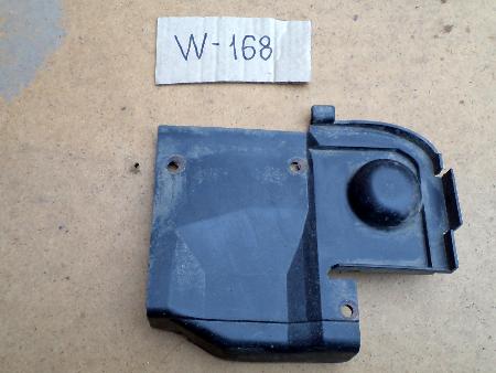

Сообщение 08.06.2017 10:24
Есть огрызки деталей с каталожными номерами. Не могу найти их в каталоге, что бы внешний вид представить и решить, нужны они мне или нет.
Вот номерочки: 168 628 0611 и 168 628 0111. Они закрывают задние подушки мотора, а что с низу они закрывают. Хелп!!! :scare3:
Сам спросил, сам ответил.
На просторах всемирной паутины нашел фоту
если она именно такая, то и нет смысла менять. У меня только нижнюю часть погрызли камни и предыдущая автоледи.
Сообщение 08.06.2017 13:41
Maksimu$ - правильно вы сказали это лючок задний подушки двигателя слева(со стороны водителя) а под ней как раз деталь под номером 110 то что мы обсуждали выше.
Деталь под номером 110 называется деталь управления :rukalico: и стоит новая в районе 500 руб.-A1686280072 :lol: :lol: :lol: :lol:
