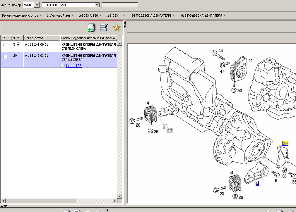

Ещё вопросик. Кронштейн опоры двигателя, левый, какой номер на мою машину идет?
А168 242 0401 или А168 242 0301
