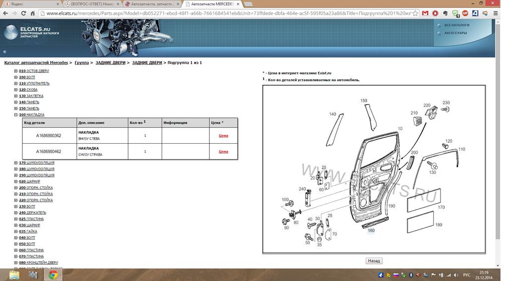

Развалился, значит, окончательно молдинг на нижней кромке задней правой двери. Снял останки, нашел там номер A168698, чтоб заказать новую , но :trollface: не ищется он,набирал в нескольких инетмагазинах. Подскажите , что делать? Подозреваю,что б/у только с дверью продадут
Сообщение 23.12.2014 20:22
Это?
Для короткой базы
Сообщение 23.12.2014 20:57
это, Спасибо. "накладка внизу слева" и "накладка внизу справа" .Это для правой и левой двери соответственно?
Сообщение 23.12.2014 22:25
точно так

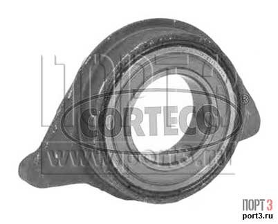

я хотел уточнить, мне это нужно:
Сообщение 16.03.2015 08:50
Прикольно, не встречал ещё этих опор отдельно. Что то видимо совсем новое. Напишите о результатах, как стало и т.д.
Сообщение 16.03.2015 16:49
macho, вы сами то не меняли эти подшипники? фотку я нашел, но кто-нибудь подтвердит , "опознает" ? Инфу я нашел вот здесь: :trollface: http://www.benzclub.ru/forum/archive/in ... 46535.html
Сообщение 16.03.2015 21:59
Герыч нет, подшипник я не менял, обычно меняем полуось в сборе. Менять должен не сложно, разрезается старый подшипник, запрессовывается с примененим клея новый. Главное что бы размеры совпали, потому что полуоси были разные.
