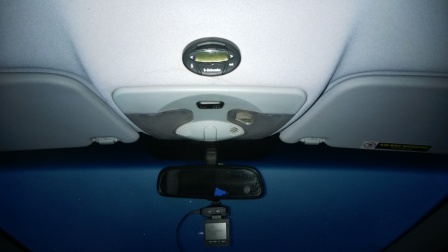

илья писал(а):программирую с установленного в салоне пульта (выше переднего плафона).
фотку? ну или ссылку в инете. Интересно, как выглядит...

Таймер 1533, у меня такой же. Правда место пипец какое экзотическое для него выбрали, не лень же тянуть туда проводку было.
