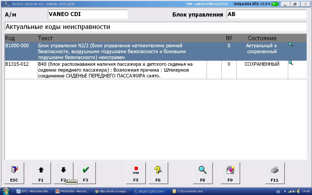

А как должна вести себя система SRS при съеме переднего пассажирского кресла?? У меня при отключении красного разъема на пассажирском кресле при выключенном зажигании начинает пищать зуммер на панели приборов, потом как отсоединяешь кресло от пола - пищать перестает. Оказывается в правом переднем гнезде для ножки кресла на полу стоит концевик который отслеживает установлено ли кресло. ??? У меня при диагностике СТАРОМ выдало ошибки:B1000-000 - неисправен блок управления N2/2 и B1315-012 - сиденье переднего пассажира снято. Если так продуман момент снятия кресла, то почему ошибка B1315-012 присутствует и как должна вести себя сигнальная лампа "AIRBAG OFF". Сигнальная лампа SRS на панели и сигнальная лампа "AIRBAG OFF" загораются при включении зажигания, через 4 сек тухнут обе, но лампа SRS загорается снова и горит постоянно. Должна ли при исправном блоке SRS гореть лампа "AIRBAG OFF" при съеме пассажирского кресла???

Тоже была такая же беда.визуально при осмотре(обрывов)не исправностей мата присутствия не обнаружил.проблема крылась быстрее всего в соеденении шлейфа с коробкой.она вся запаена пластмассой.видел что пластмассу ковыряют и пропаивают заново шлейф мата.Так как ежегодный техническии осмотр не пройти с лампой срс,а любое действие в сервисе старом стоит 25 евро.то пошел путем наименьшего сопротивления,заказал у братьев китайцев эмулятор за 8 баксов,поставил сие чудо и забыл про проблему.(осмотр прошел).в конечном итоге эмулятор достался за так как спор уже был закрыт о том, что товар не получен.
