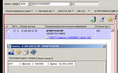

A1683203130
Sachs
Сообщения: 1794
Сообщение 20.09.2019 21:22
Этот номер бьет по каталогу, но почему с индексом SPORT? Хоцца помягчее!

Сообщение 20.09.2019 21:33
Не вижу тут никакого индекса SPORT
Сообщения: 1794
Сообщение 21.09.2019 09:19
DpGrodno у вас по вину обычная подвеска, никакого спорта

Сообщение 04.05.2021 23:16
A1683203130
