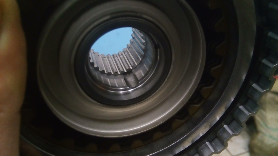

Вопрос о правильности установки К1 на вал 722.7
Сообщение 10.03.2017 17:26
И так, пошел процесс установки. Заметил, что на валу имеется одно отверстие для смазки. На К1 имеется 2 отверстия. Одно находиться в борозде, второе ниже. Перерыл все мануалы. Нигде нет информации, как правильно должен встать К1? Как должны располагаться отверстия? Более подробно можно увидеть на видео. http://youtu.be/8jkaDq0OxsM
Прошу помощи в вопросе! Процесс сборки встал!

Gnom771 писал(а):Мне неделю назад меняли к1 в сервисе. Могу спросить у них. Сформулируй конкретно вопрос. Чтобы они поняли.
На промежуточном валу есть отверстие. На пакете фрикционов есть 2 отверстия - на видео видно. При установке на вал, кое из этих двух отверстий, должно совпасть с отверстием на валу.?

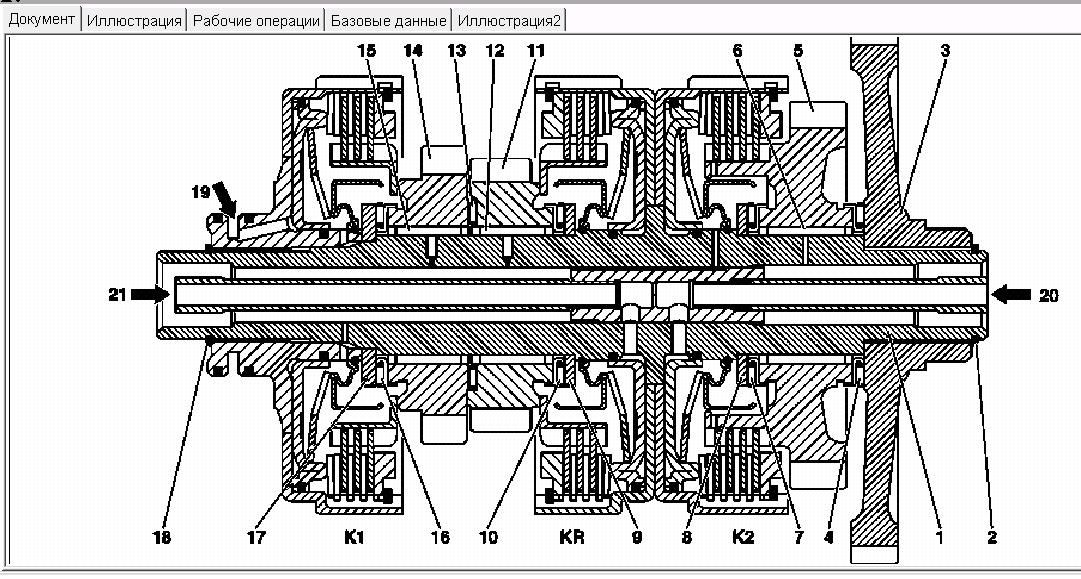

Не кидайте тапками мои предположение следующие :blush: :
В описании по ремонту 722.7 написано:
Через отверстия в первичном валу подается давление масла к сцеплению блокировки гидротрансформатора, а также сцеплениям К3 и К;. Давление масла для сцеплений К2 и КR (задней передачи) подается через промежуточный вал. Сцепление К5 обеспечивается маслом через отверстие во вторичном валу. Через остальные отверстия в валах подается и распределяется смазочное масло. Все посадочные места, а также сцепления К1, К2, К3, К4 и К5 обеспечиваются смазочным маслом.
1) Соответственно на рисунки мы видим, что масло подается на поршень дисков сцепления муфты К1 через отверстия №1 (выделенное красным цветом.) и обеспечивает включение 1й передачи.
2) Второй канал (на данном чертеже его не видно, №2 (выделил красным цветом) нужен для смазки посадочного места .
3) Позиция №3(выделена красным цветом) на чертеже показывает, что на валу есть отверстие которое расположено напротив отверстия находящегося в муфте К1 и в моем понимании означает, что муфту необходимо устанавливать таким образом чтобы отверстия были напротив друг друга (как на чертеже). Но!!! между отверстиями имеется зазор который имеется по всему диаметру сопряжению двух деталей ,а соответственно как бы мы не поставили муфту К1 масло все равно будет попадать в отверстие муфты К1 (подача масла в данное отверстие осуществляется при включении 2 й передачи). Единственное не понятно зачем смазывать тарельчатые пружины?
