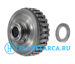

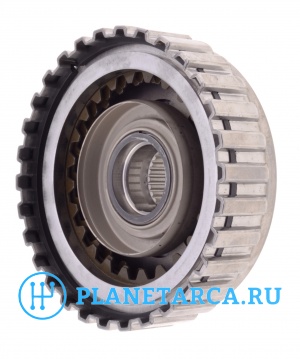

Подскажите в чем различие 168-370-05-27-U и 168-370-05-27,первый вариант дешевле но с шайбой

StalkerStreet26 в оригинале не существует никаких U, я бы на вашем месте заказывал зч только в проверенном месте, а то сами себя отымеете.

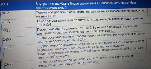

Спасибо,всем за участие и решение проблемы.вот и вылезла ошибка р0700(macho оказался прав в очередной раз), умирает плата,можно морально и финансово готовиться,пока ещё "Ванек"жив,посмотрим на сколько хватит.пока проблема одна :долго думает при трогании,все остальные параметры нормальные,в аварийную не выпадает,джек не горит.Всем удачи на дорогах.

StalkerStreet26 ищите потиху плату, подойдет любая.
