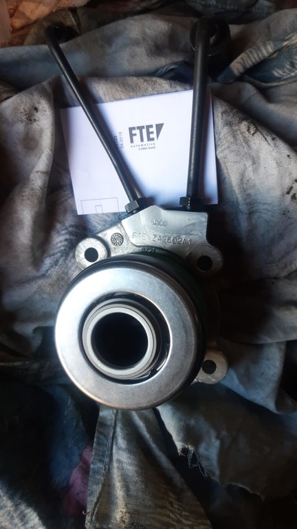

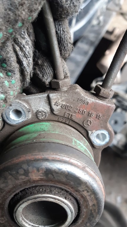

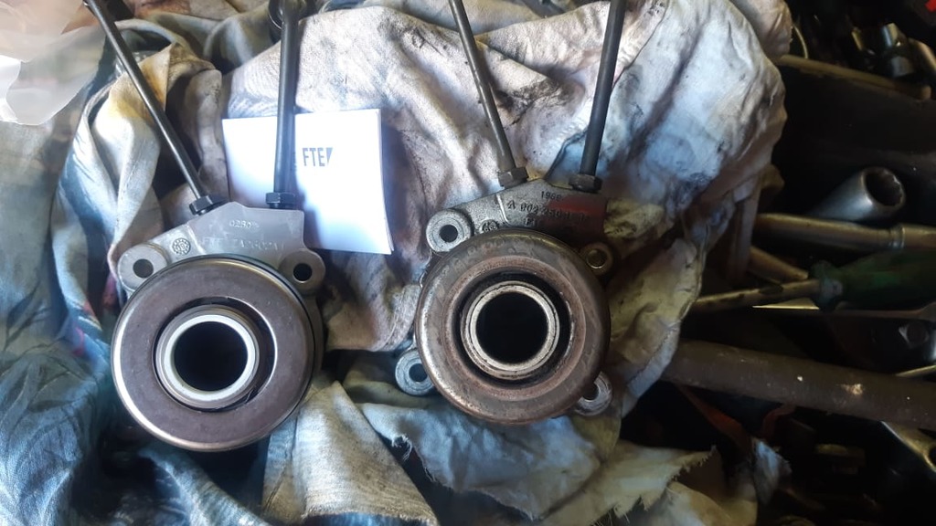

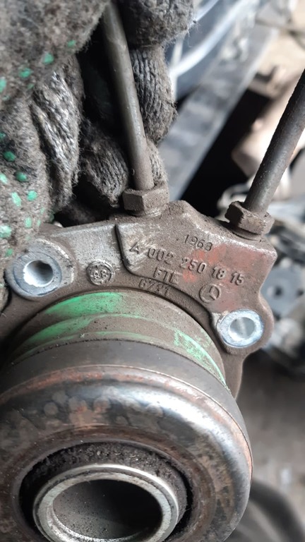

Приехали запчасти, и такое дело, в коробке валео лежит оригинал

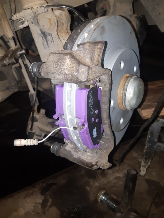

Гламурные тормоза, хотел колодки брембо, но ждать долго и продаван посоветовал эти, повелся, заказали, Семён поставил, и ночью сегодня прислал мне это фото, я утром немного о...уел, ну да ладно, машина все таки жены.

что-то мне кажется,что внутренние колодки быстрей изнашиваются и датчик износа ставят на них
Антабус
Сообщения: 22
Город: Riga
Авто: W168 A170 CDI
Имя: Aнтабус
Сообщение 30.05.2020 06:18
Да, датчик износа ставится на внутреннюю колодку.
Сообщение 30.05.2020 07:28
Василий это хорошие колодки nibk.
