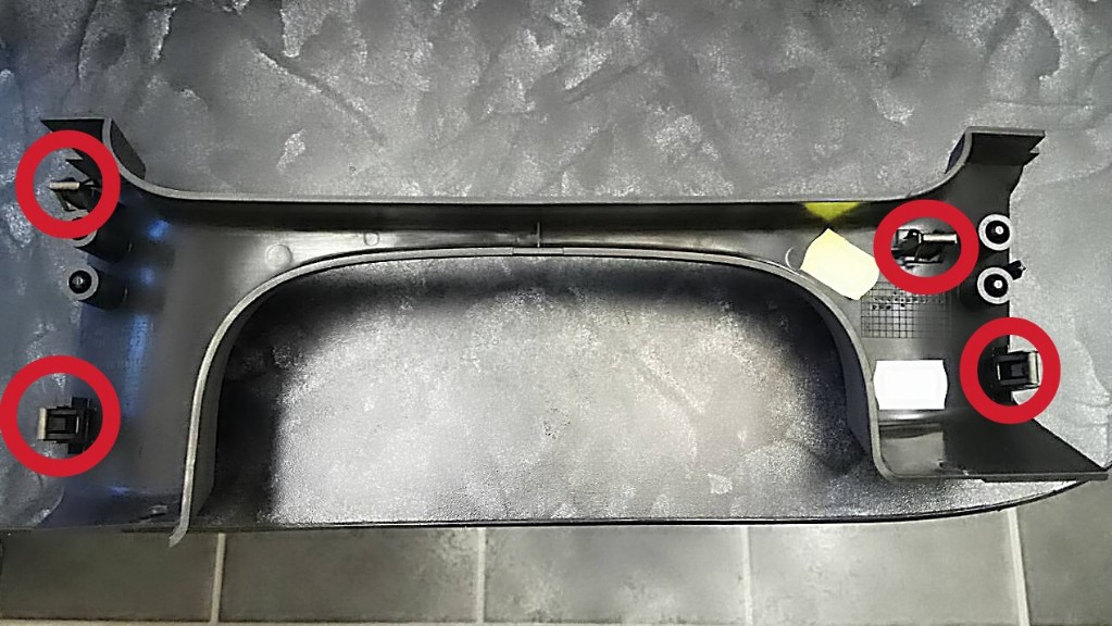

Вообщем, коллеги, саму приборку с машины я снял без особых проблем,благодаря форуму и печатному талмуду. Покрутил ее в руках, стер толстый слой пыли, перечитал тему и...воткнул ее обратно. :blush: Я так понял, из описанного выше, что есть вероятность оторвать шлейф подсветки при разборе самого девайса. Подскажите,плиз, кто разбирал, как это не накосячить и какие есть ещё ньюансы?
P. S. Кстати, на форуме человек описывал, что при снятии нижней панельки с кнопками пробега, времени и тд, , что под щитком приборов, типа две защелки. Поправочка-их четыре.
