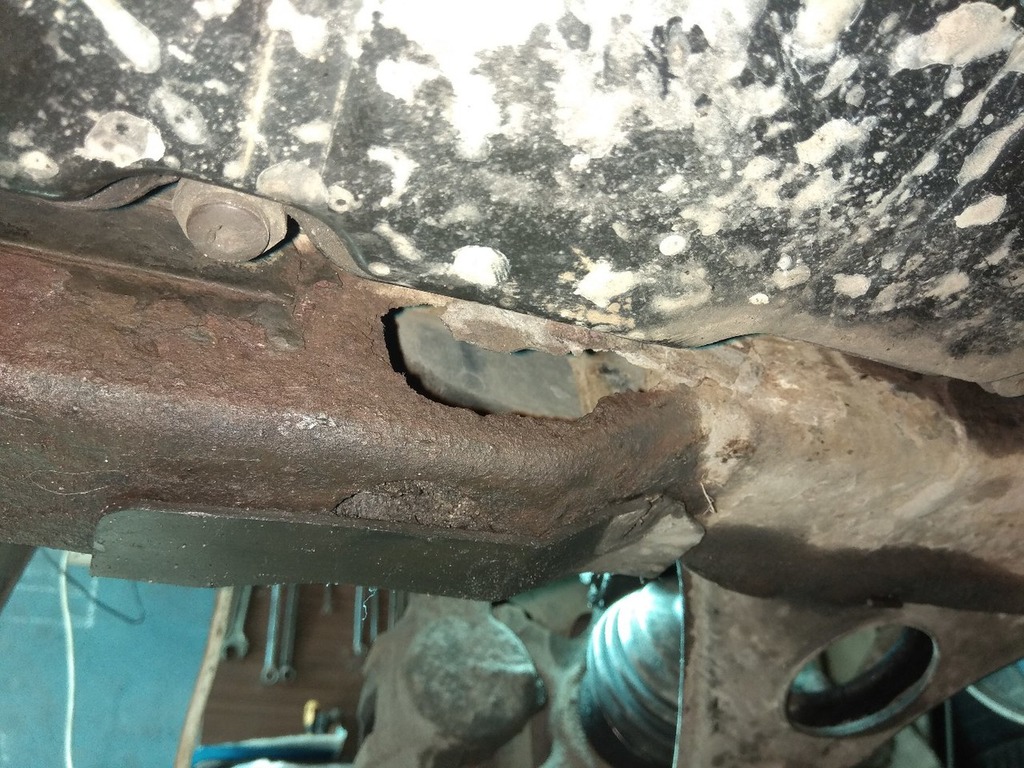

В ходе событий как оно всегда и бывает натыкаешься еще на дополнительные косяки, обнаружил что подгнивает подрамник, плюс задняя арка в районе порога с внутренний стороны просто в труху, говнища вытащил оттуда столько ,что картошку можно было выращивать.

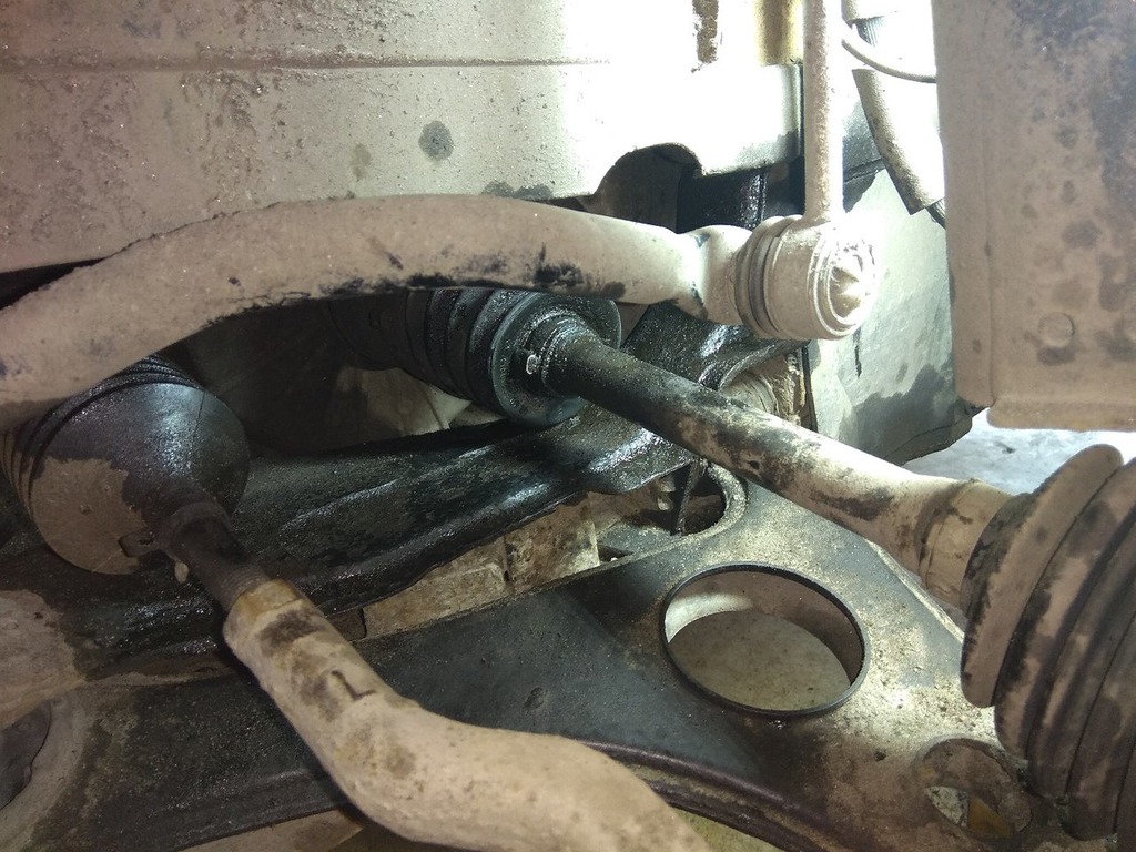

Разьем платы акпп сухой , банджик тоже ,сапун так и не нашел ,видемо не в доступе.
Обнаружил рваный пыльник внутреннего шруза ,видимо вода попала и все это гуно раскидала по машине.

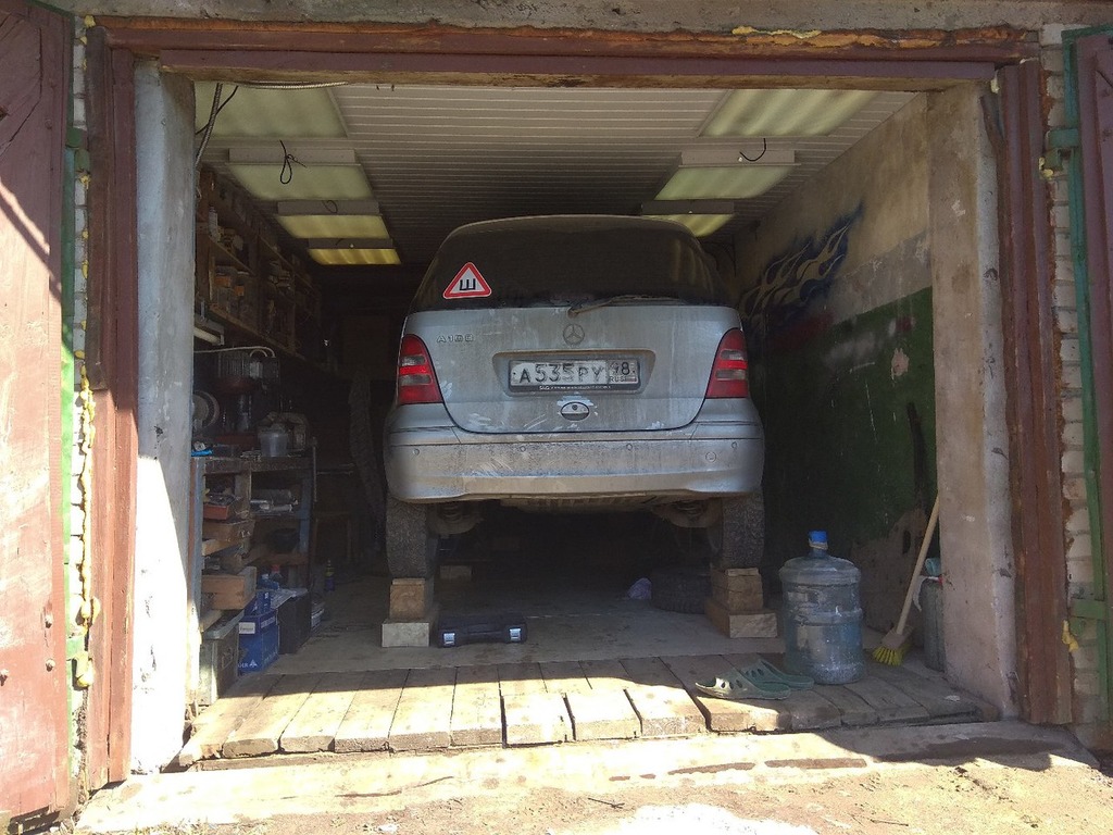

Млеа, чутка стремноватая конструкция на последнем фото, ТТТ (три раза тьфу)
Вы бы может подстраховали чем, ну например пару колес вертикально под машину закатили, или еще что?..
- Сообщения: 1794
sidney писал(а):чутка стремноватая конструкция на последнем фото, ТТТ (три раза тьфу)
Уже не первый год я так ремонтирую авто, все стоит жёстко. Морда на подставках железных, плюс страховка тоже есть в виде тех же 200 досках и вентовых домкратах. Задние колеса стоят на 150 брусе с бортиками по краям.
Пандаведь писал(а):как оно всегда и бывает натыкаешься еще на дополнительные косяки, обнаружил что...
это годы. у меня дыр нет пока, но вот например на заднюю балку без слез смотреть нельзя.

Пандаведь писал(а):Фотки прилагаю))))
На втором фото что за тяги стоят, если помните? Я себе недавно Лимфордеры поставил, так там задник на пальцах железный, а стояли как у Вас, с пластиковыми задниками.
Я все время путаю то что стоит под пыльником рейки это менял, а то что после пыльниками не знаю. Под пыльником, лимфердер
Пандаведь писал(а):Под пыльником, лимфердер
Прошу прощения, ввел вас в заблуждение. Меня интересуют тяги/стойки стабилизатора. Их кто как называет, в одном инетмагазине встречал и то и другое название одновременно.
Maksimu$ писал(а):Прошу прощения, ввел вас в заблуждение. Меня интересуют тяги/стойки стабилизатора
Лимфердер, почитайте мою ветку а160 из Пушкина тут все написано.
