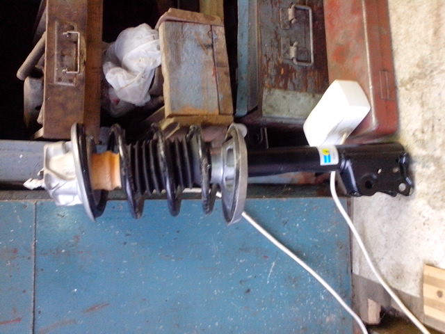

Процесс переборки идет по тихоньку.
Отручивается все на ура, надо отдать должное слесарю который до меня обслуживал машину. Болты при выворачивании все смазаны какойто жидкостью не выветревшись в течении 3 лет как минимум. Вот болты опорников обломал, видемо туда давно никто не лазил.
Амортики стояли сакс, отходили 4-5 лет, сейчас ставлю бильштейн , один уже собрал.

Пандаведь собери только правильно что бы верхняя чашка стояла по метке.
Сообщение 29.05.2017 10:53
macho писал(а):Пандаведь собери только правильно что бы верхняя чашка стояла по метке.
Собрал по меткам как на фото в данной теме, вечером выложу фотки что получилось!
Надеюсь подсобите опытном глазом!
