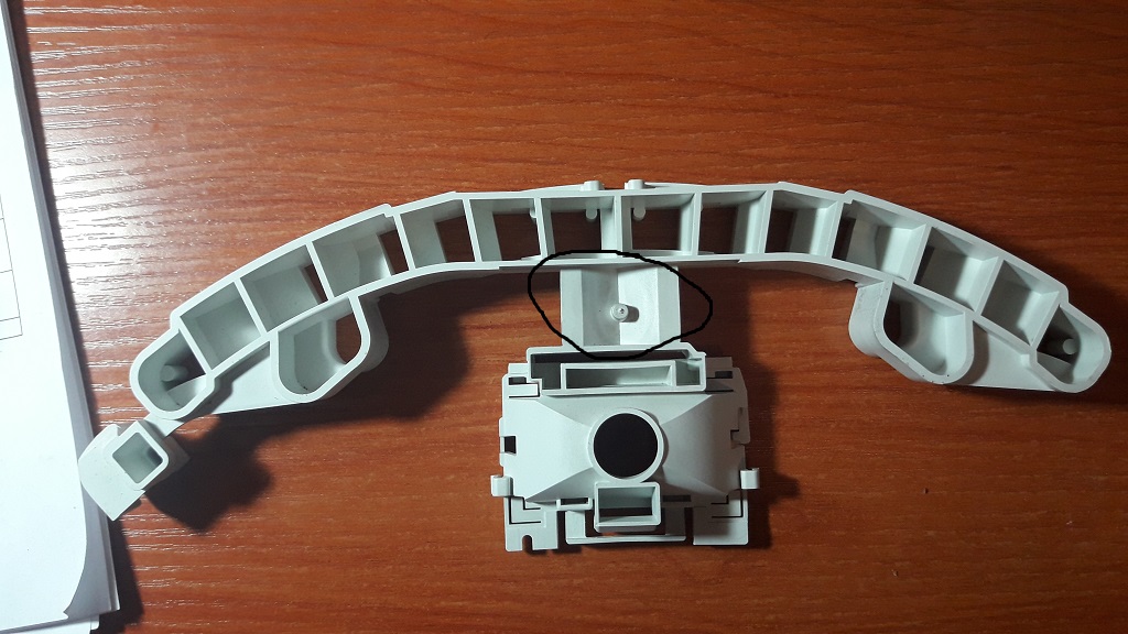

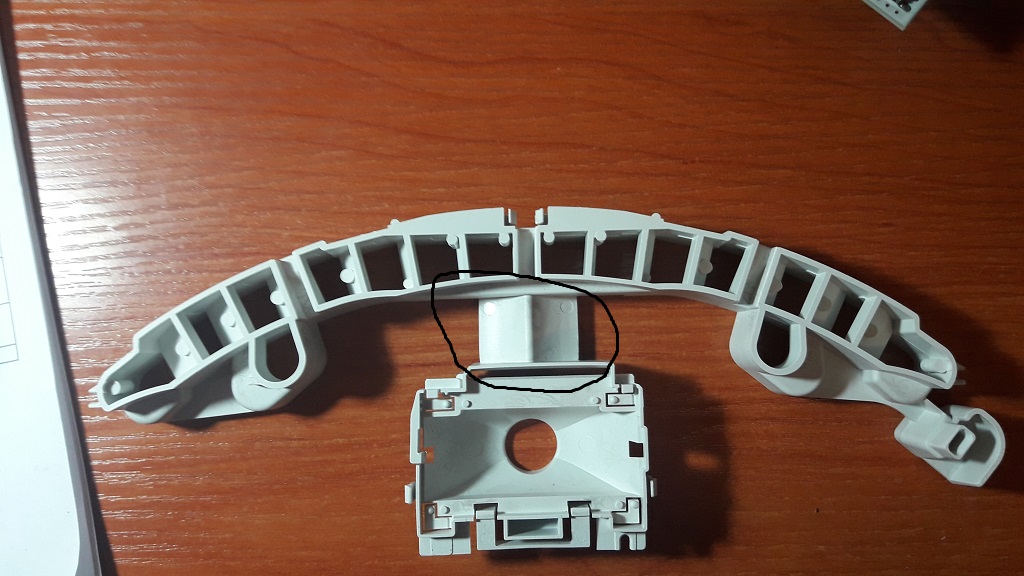

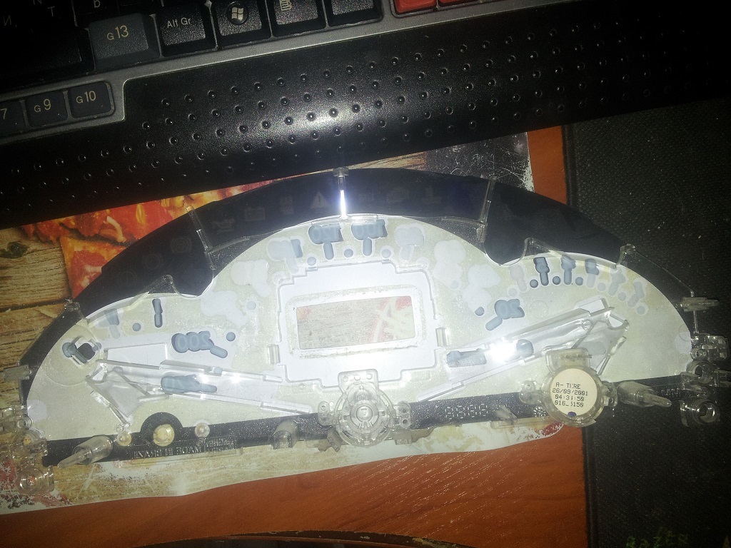

Господа ашководы, ни у кого под рукой вскрытой приборки под рукой нет? Меня интересует ты часть на которой шкала. Удалил на своей весь колхоз, установил лампочки, а в диапазоне 60-100км освещения мало. До меня там удалили часть пластика, на котором весит корпус одометр, подозреваю что могли и часть светопроводящего пластика удалить. Накидайте фоток пожалуйста, а то Гугель меня не понимает или я не так спрашиваю.
Maksimu$ дайте фото места, которое вас интересует - а то из описания не очень понятно, что вы конкретно проверить хотите.

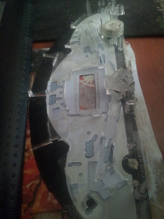

LiamJonson почти то что нужно, кроме этой пластины больша ничего нет?
Вот интересна еще белый корпус, на который это стекло со шкалой крепится, та часть что между шкалой и платой.
Maksimu$ писал(а):почти то что нужно, кроме этой пластины больша ничего нет?

Вот на фото пометил место
то место где было крепление основной части и одометра. Практически невидно, но том был уголок, направленный на шкалу, светопроводящей пластмаски не касается. Отсюда и вопрос, на этом уголке какие нибудь отражатели могут быть или может еще какая нибудь светопроводящая пластина должна быть?
LiamJonson спасибо за помощь.

LiamJonson Ваше фото идентично тому что я получил, никаких дополнительных светопластин там нет. Просто на моей отсутствует часть пластика и видимо свет в центре сильно рассеивается и не дает четкой отрисовки шкалы.

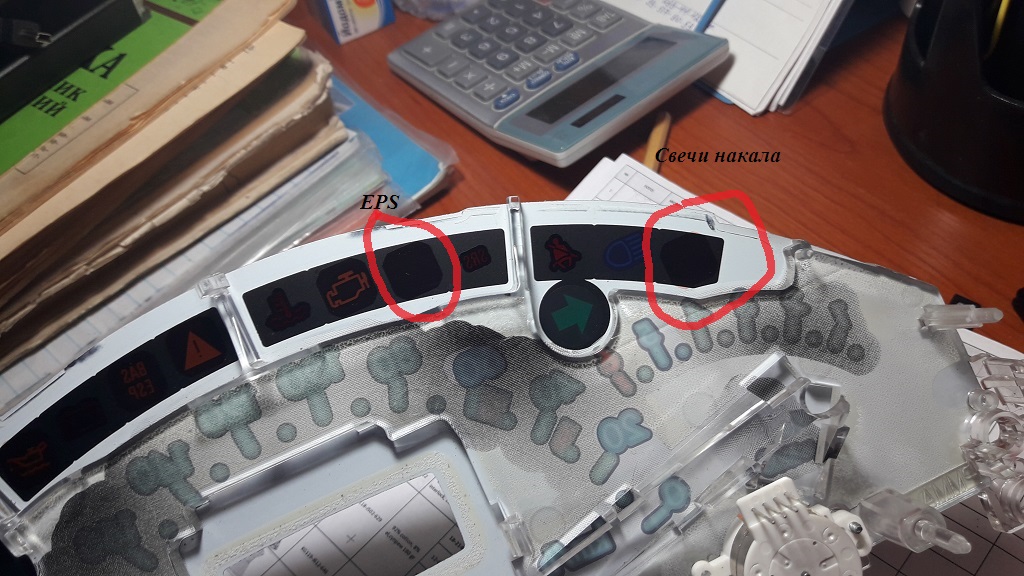

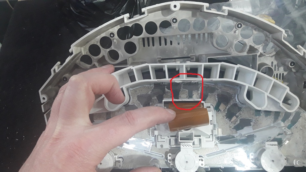

Разобрал сегодня приехавший ко мне щиток. Изъял то что мне надо. А именно вот:
Вот эту шнягу, что отмечено на фото, на моей удалили при установке светодиодов.
Не помню, в этой теме или еще где поднимался вопрос о заглушках и отключениях всяких информационных лампочек. Поделюсь здесь:
Лампы стоят во всех гнездах, а значки на заводе закрашены. Подписал какие именно.
