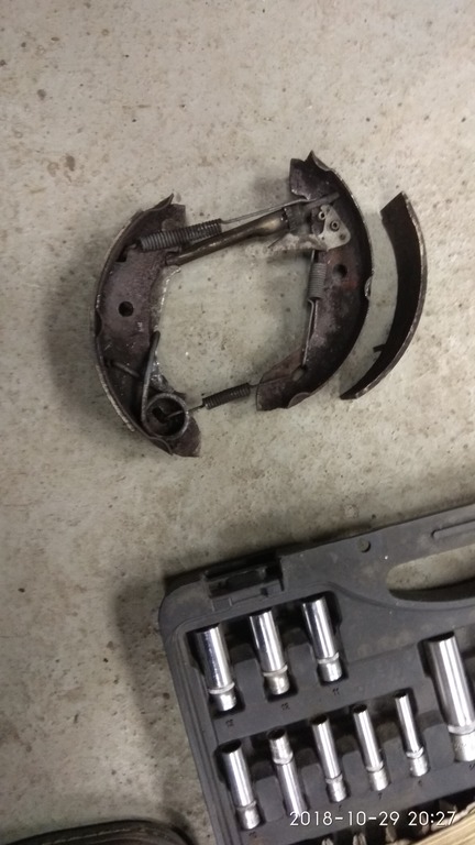

Братцы заклинило колодки на заднем правом колесе, походу рванул трос, как можно развести, чтобы доехать до гаража? Ручник ватный походу реально трос рванул (
Сообщение 28.10.2018 21:05
Пандаведь если бы рванул трос, колодки бы сами свелись. У тебя разошлась скоба ручника а обратно не вернулись. Решается отверткой и выкрученным 1 болтом. Объяснить на пальцах сложновато, поищи фото колодок новых, поймешь.

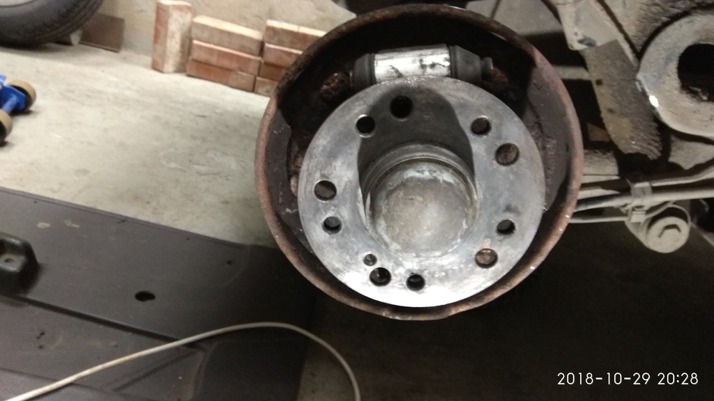

Ели снял барабан, проблема оказалась в накладки, которая отвалилась и попала под вторую колодку тем самым заклинив колесо.
Пандаведь писал(а):Прошу подсказать номерок и какого производителя брать.
Вопрос актуален. Сегодня смотрел артикулы на колодки, по моему вину бьётся, что на машине сзади стоят дисковые тормоза :rukalico: как так!?

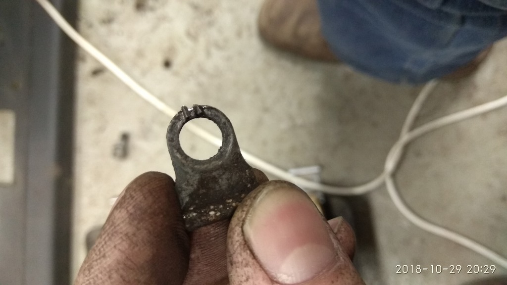

Фотки колодок. Последняя фотка с деталькой кто просветит откуда она, выпала из под ступицы когда колодки снял
Сообщение 30.10.2018 00:27
Ориг номер колодок A1684200320 советую взять Remsa 4421.00, они идут в комплекте с возвратными пружинами. ПОтому что не все идут с оными. А старые как правило ослабшие. При установке все подвижные части лучше сажать на медную смазку, дольше будет противостоять коррозии.
По пиздюлине на последнем фото, это упорная планка стоит на разводном механизму под болтом. Плоской частью упирается в защитный щиток. Пазом ложится в упорную направлющую пердней колодки. Разбери вторую сторону, увидишь.
