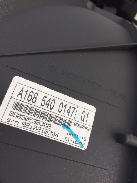

Уже в Вильнюсе :biggrin: но не суть. Последние пол года периодически мониторю и литовские и английские площадки, но приборки с моим кодом так и не появлялось. Вообще рассматриваю все варианты, надеялся нашлось решение по ремонту :unknown:
p.s. ещё консультировался с мастером из англии, говорит не обязательно аналог, но нужно из похожей модели, тех же годов, но это не сильно помогает в поиске :unknown:
Если интересно, приложу фотку с кодом моей приборки.

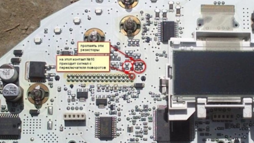

В приборке три резистора пропаять надо, поищите было фото с указанием какие именно надо пропаивать.

hartmann222 писал(а):В приборке три резистора пропаять надо, поищите было фото с указанием какие именно надо пропаивать.
Не могу найти, :unknown: могли бы прямую ссылку на сообщение дать? Заранее спасибо!

Сообщение 07.09.2019 15:26
Вот эти резисторы. Себе не пропаивал, поменял в стрекозе резистор на 300 Ом и пока нормально.

Была у разных электриков. Долго не могли найти причину, так как все искали поломку в гитаре.
Потом попался один поумнее. Нашел что беда в панельке. Я когда ее легонько нажму поворот может включиться правильно. Что-то там паял, но помогло не надолго. Больше морочиться с моим поворотом ему не хотелось и он сказал - меняй панель. Но прошарив интернет нужной панельки не нашли.

Увидев, что у меня есть "друзья" у которых была такая же проблема - ободрилась. Но когда дочитала, что поменяли панель, то опять расстроилась! И вот! О, чудо! Эта фоточка с необходимыми резисторами :yahoo:
Увидела я ее в десять часов вечера, в это же время позвонила знакомому дедульке и спросила есть ли у него паяльник)))) через 5 минут я была уже у него :lol:
Когда он услышал, что я хочу перепаять панель приборов на Мерседесе он, мягко говоря, удивился :lol:
А я ужаснулась когда увидела паяльник! У мастера-профессионала он был тонюсенький как иголочка. А здесь толще чем карандаш, да еще и ручка длиннющая, неудобная. Ну, да ладно! Попробовать то можна :lol:
Панельку сняла быстро, я уже видела как это делают мастера. Один из них /козлик/ оборвал мне шлейф, поэтому раскручивать не боялась. Тоже быстро получилось. Когда увидела эти резисторы размером с блоху.... Как его паять? Толстющим паяльником...
Но... У меня получилось :wink:
Ребята! Это благодаря вам!!!! Я очень боялась, что сожгу что-то, или сделаю там дырку, или ещё-что-то...
Но когда слепила это все в кучу, увидела, что все работает!!!! Мой левый поворот теперь однозначно левый)))))
Спасибо Вам огромное за то что делитесь своими знаниями и опытом! Благодаря этому форуму я, девочка-блондинка (!), воспитатель детского сада по образованию смогла сделать то, что не получалось у электриков всего города :yahoo: :yahoo: :yahoo:
