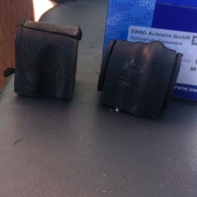

Где найти такую втулку, левая на фото. W203 Сори за оффтоп

wolfdva вопрос не понятен
macho - Сообщения: 4646
По вину бьётся на фото с права, по факту стоит другая на фото с лево. Продавцы запчастей разводят руками.

wolfdva на 203-их было 2 варианта стаба, дорест это где втулки сменные, рест где не сменные.
На фото левая втулка дорест, правая рест. У вас мог быть заменен стаб.
Спасибо. Куплю стаб бу с чашками под другие втулки. На моторленде он оказывается стоит копейки
