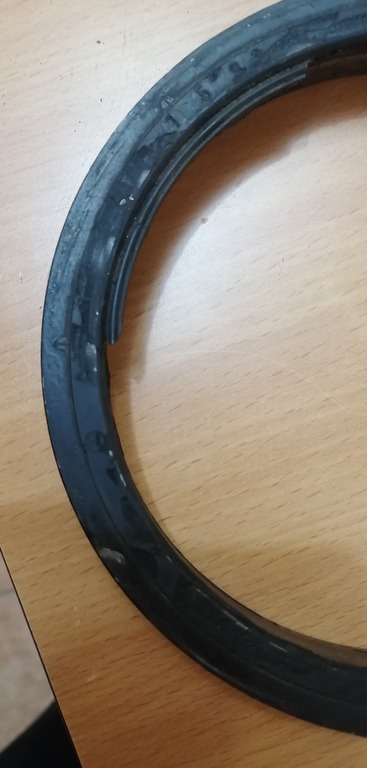

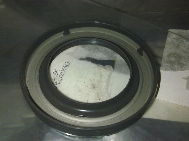

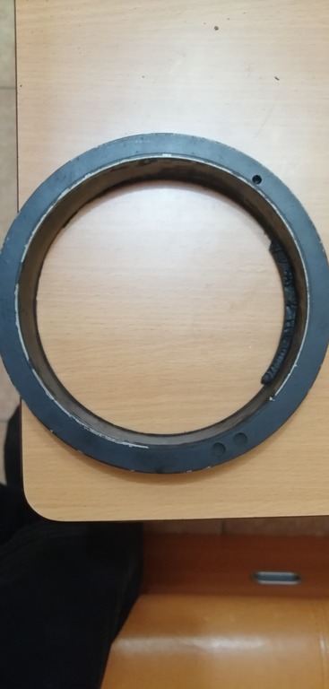

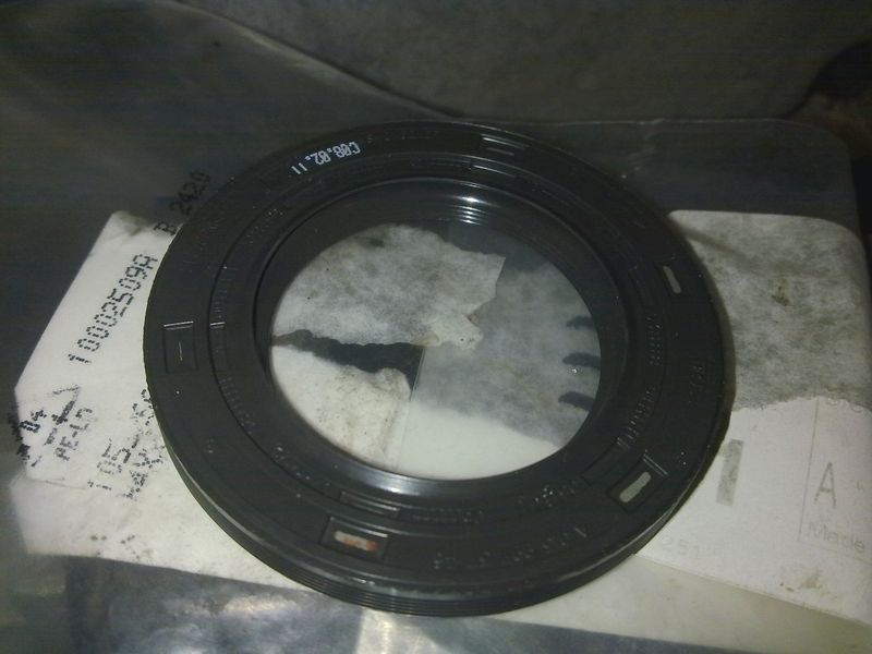

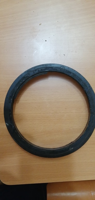

Немного ликбеза. Про передний сальник коленвала.
Daimler AG нам подкинул геморройчик в виде нового сальника КВ который начал поставляться в замен старого тефлонового, как давно сказать точно не могу, думаю с середины этого года.
Недавно заказал сальник и полез его рассматривать только когда старый был уже извлечен, какого было мое удивление когда он оказался резиновым говном, которое можно устанавливать только вместе с новым шкивом коленвала.
Для меня загадка чем там думают эти инженеры, и думают ли вообще, либо это такой развод по немецки...

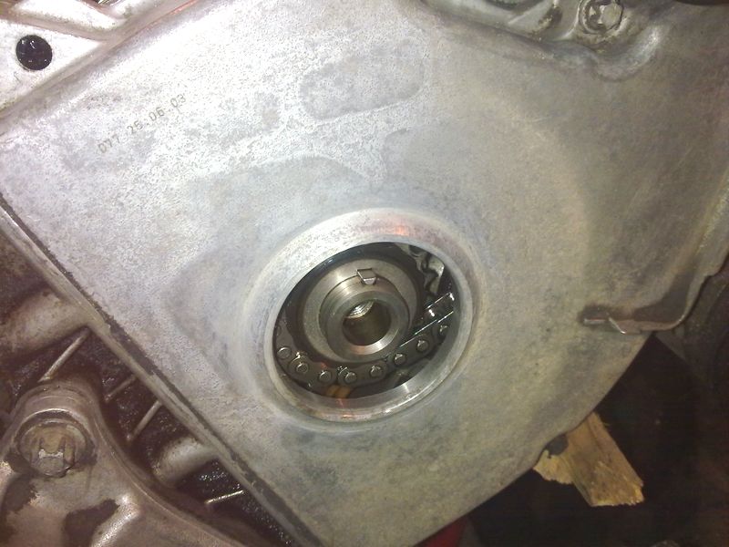

Двигатель с демонтированным сальником.

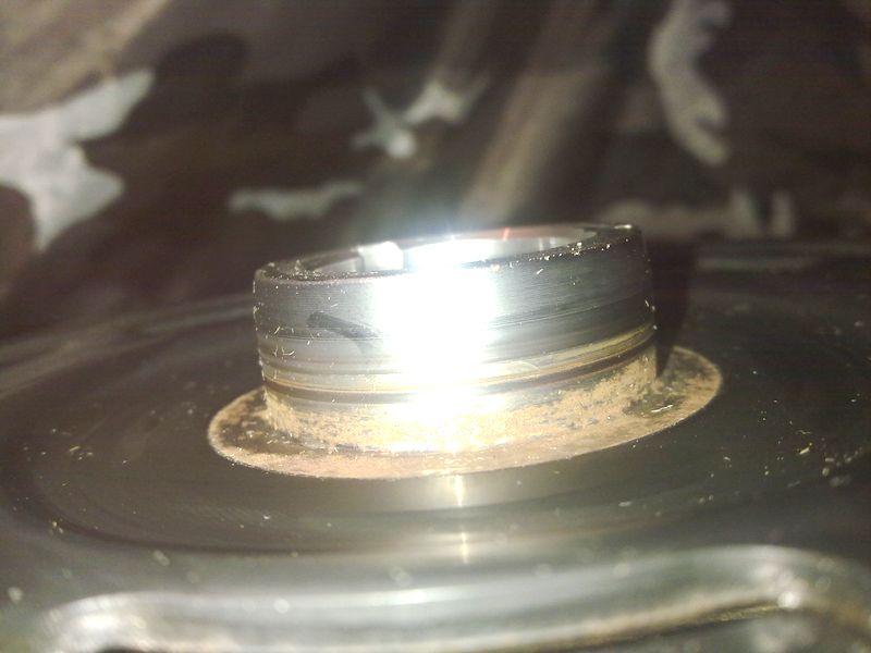

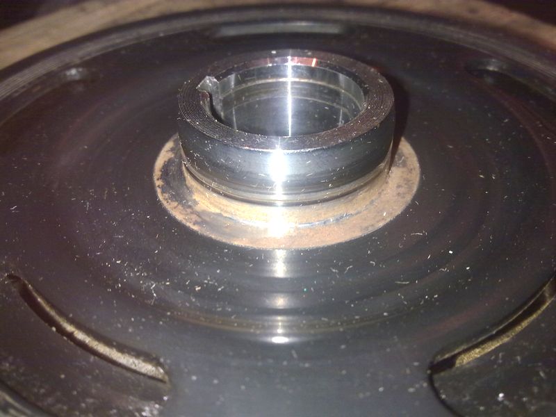

Шкив коленвала с небольшим но износом, а чего хотеть то, года!

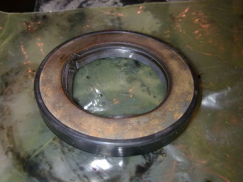

Сальник старого образца, тефлоновый A1669970246
Новый говносальник, замена старого, номер начинается на A013

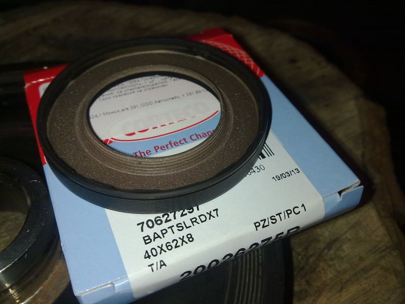

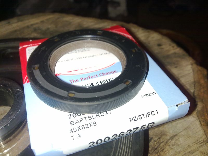

На сегодняшний момент единственно правильным вариантом является покупка сальника Corteco, который пока ещё тефлоновый. Если конечно не удается найти сальник старого образца.
Тефлоновые сальники это пока самое лучшее что есть, они очень хорошо себя зарекомендовали и держат даже при сильных износах. Это обусловлено очень здоровскими свойствами материала.

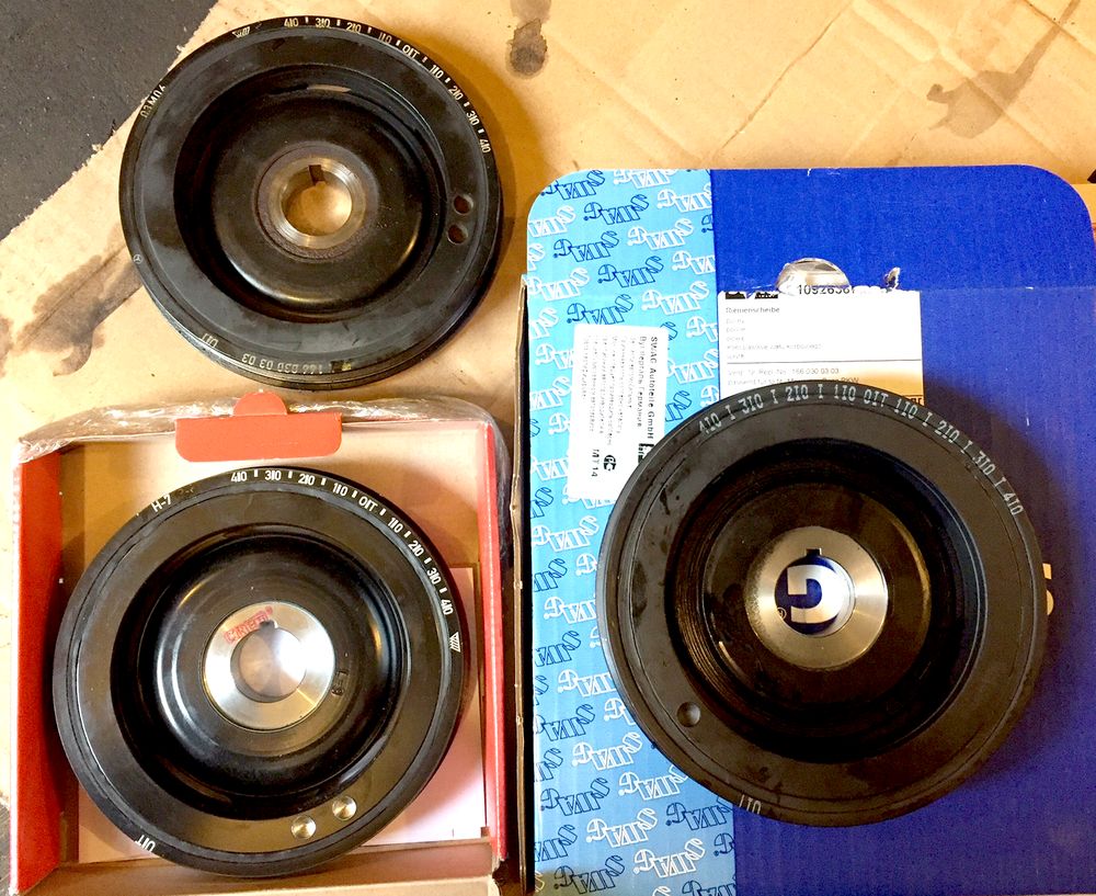

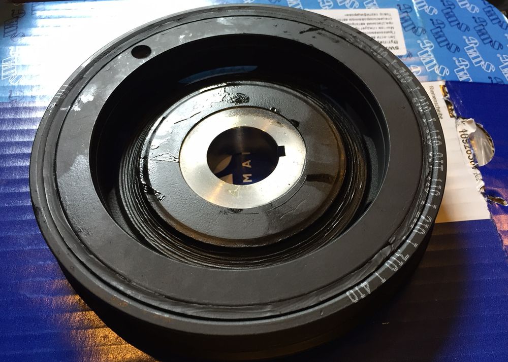

Итак, дожили до чуда шкивов...
На фото говно шкив Febi-SWAG.
По фото видно как "качественно" он изготовлен, и что самое главное обратите внимание на метку ОТ мертвой точки коленвала.
Я думаю много фантазии не надо что бы понять какой беды можно наделать выставив ГРМ по таким меткам.
На нижнем фото, вверху оригинальный шкив, снизу слева Corteco, снизу справа Febi-SWAG.
Будьте внимательны, раньше с этим шкивом такого у Febi не было.
Метка вмт на 7ми часах? А шпонка при этом должна "смотреть",как и на многих моторах на 12 часов,или иначе?

Samotlor забудьте про шпонку. Закрутив болт шкива вы ее не увидите. ВМТ выставляется по 0Т на шкиве и отливке на передней крышке ГРМ.

macho писал(а):Samotlor забудьте про шпонку. Закрутив болт шкива вы ее не увидите. ВМТ выставляется по 0Т на шкиве и отливке на передней крышке ГРМ.
Есть ситуации,когда ещё ни шкива,ни крышки нет,а фазы попасть нужно.Ну да ладно.Проехали.

Samotlor тогда только первый цилиндр в мертвую точку, но есть шанс промахнуться на зуб.

macho Володя привет, вот как его оторвало, остальное все живое, вопрос теперь такой, болт и шпонку меняют или старые оставить? Долго искал такой как у меня, нашёл тут https://baza.drom.ru/moskva/sell_spare_ ... 84458.html
но по моему это самый отстойный что мне попадался.
P.S.Номер детали стерт, да и оригинал у меня бьется без демпфера, просто шкив, смотрю тот что на 1,6 двиг, он с демпфером уже, вопрос собственно вот в чем, их 4 разных по оригинальному номеру, какая в них разница?

заказал в итоге Cortego, судя по рисункам он самый ровный, и стоит чуть дороже febi-swag
