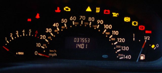

Сообщение 05.07.2015 15:13
Приборка
Суть вот в чем: ни когда не работали лампочки "напоминание о ремне" и "ошибка двигателя". Лампочки менял на подсветке приборки и заморочился. Пробовал разные лампы ставил - результат нулевой. Кто чего посоветует. Машина бензин.

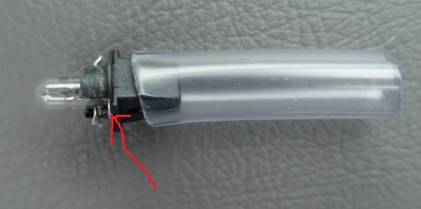

Кроме этого на лампе "прогрев дизеля" в патроне отсутствуют усики (есть и другие лампы с патронами относящиеся к дизелю там все в порядке)

Сообщение 05.07.2015 15:15
Фотка патрона, стрелочкой показан отсутствующий усик.
Патрон с лампой

Сообщение 05.07.2015 15:26
Непонятна суть вопроса :unknown: Нет усика- купите новую :wink:
7Rpodgornyh писал(а):результат нулевой.
В смысле так-же не горит предупреждение о ремне и ошибка двигателя?
Сообщение 05.07.2015 15:42
При заводке движка, во 2 положении ключа, загараются все (как на верхней фотке) лампы кроме ремня и двигателя.

Сообщение 05.07.2015 16:44
Замените лампочки
Сообщение 05.07.2015 17:04
Заменил(в магазине проверяли). В подсветке приборки работают, а "ремень" и "движек" не горят.

Сообщение 05.07.2015 19:13
7Rpodgornyh писал(а):"ремень"
1. Датчик "пятой точки" не работает.
2. Отключили просто перерезав провода :crazy:
7Rpodgornyh писал(а):"движек"
1. Отключили просто перерезав провода :crazy:
Сообщение 06.07.2015 05:56
Спасибо, отступлюсь.
При мне ни чего не резали (6,5 лет пользуюсь машиной), а раньше....
