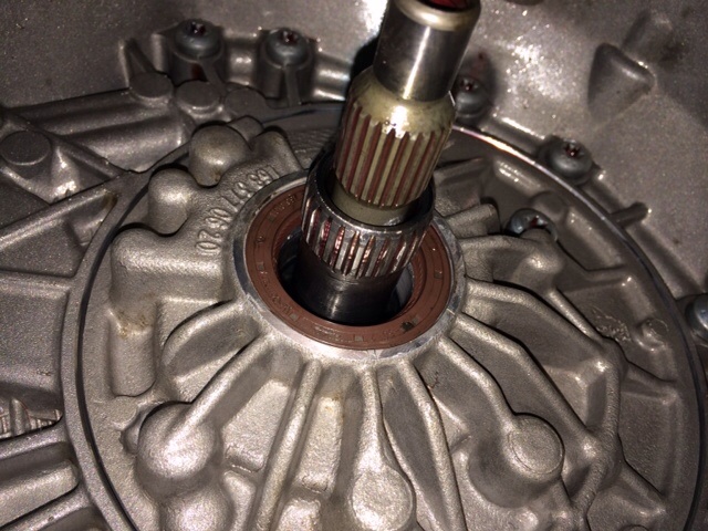

Втулку пока что найти не могу в продаже. Установлена между валом и маслонасосом сразу же за сальником. Как то так, на фото видно, вот только там не видно желтый метал втулки а видно только белый метал чего то. Неужели никто не менял?

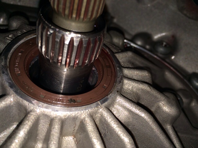

В Питере 350 руб. И я что-то не могу понять по фото- а что там сальник уплотняет? Такое ощущение что чего-то ещё не хватает. Или сальник должен одеваться на эту втулку?

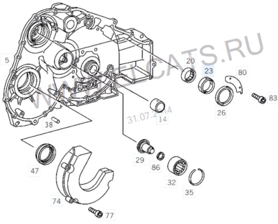

Что-то я запутался. При чём тут эта втулка, течь масла и то что у вас на фото? Или я что то не понимаю или на фото у вас сальник с номером 47 по картинке. Правильно? По идее этот сальник должен уплотнять вал. Но судя по фото он там нифига не уплотняет. А втулка, кмк, относится вообще к другой опере.
Сообщение 31.07.2014 23:15
Стенд впечатляет )
А по остальному надо видеть все в разборе.
Судя по картинке где выходит вал, втулка номер 29 а не 23.
Сообщение 31.07.2014 23:25
Вал выходит там где сальник 47. А 29-й глухой выход. Так-же как и выход с 23-м номером.

Фрунчик там где 47 это вообще на полуось похоже.

Macho правильно ответил № 47 Уплотнительное кольцо полуоси. А 29 номер это вовсе не втулка а накладка-панель. Втулка под номером 23. Больше втулок на данной картинке нет.
