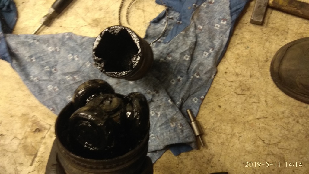

С левой стороны трипойд :crazy:
Сообщение 11.05.2019 22:13

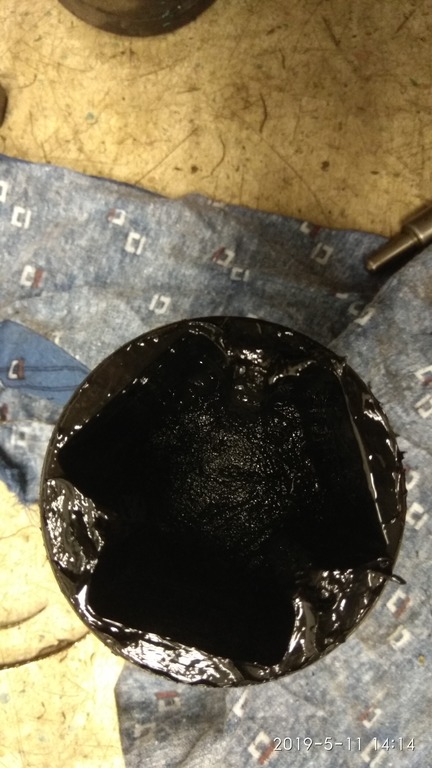

Трипойд пол года отработал на шруссовой смазки.
Сообщение 11.05.2019 22:26
Смазка шрус не расчитана на сторону установки там где горячо, т.е. коробке.
На фото видно что ее подсушило. Смазывать смазывала, но совсем не так как положено.
Износ будет видно только на отмытом...
Век живи век учись :wink:

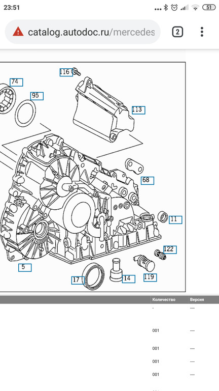

Собственно когда перебирал гранаты обнаружил влажный поддон акпп со стороны разьема, немного напрягает. Резинку купил, лазил по каталогу обноружил еще резинку в районе штекера акпп по номером 11. Прошу уточнить сколько там уплотнений (место разьема акпп) хочу купить все сразу???
Сообщение 11.05.2019 23:06
Пандаведь 11 это уплотнение рычагов переключения, они как правило не текут. Течет сальник на щупе АКПП и течет резинка разьема.

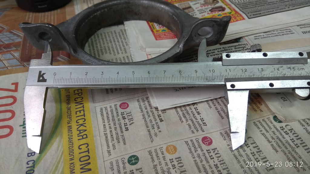

Сегодня получил подшипник. Маркировки никакой на металлической части подшипника нет - производителя установить не представляется возможным! Это плохо, т.к. каждый уважающий себя производитель наносит лазерную маркировку на торце подшипника.
На уплотнениях стоит маркировка: 6009-2RS.
Подскажите, какое расстояние должно быть в оригинале между центрами этих отверстий?
У этого подшипника ровно 11 см. Соответствует?

terentjeff спасибо за инфу.
Чуток по раньше бы заглянул на форум, был как раз в гараже глянул бы, у меня есть старый, но уже дома. Как доеду до гаража в следующий раз по мерю. Отпишусь.
Сообщение 22.05.2019 22:12
terentjeff у меня на работе корпус отпескоструеный лежит, готовил запасной вариант на тот случай если бу не поможет тьфу тьфу. Правда с подшибосом я так и не определился, нашёл ina аналог в замен оригинального но цена 2000 руб, под мой эксперимент, не рискнул. Ставить обычный так у него ширина 16 мм. тоже добавляет проблем при заливки. В общем пока все тип топ, второй бу подшибос, рабочий тьфу тьфу.
Какая ширина корпуса, место установки подшипника?
Судя по фото обычный подшипник закрытый пластиком,!?
Завтра сфотою корпус и сниму размер между отверстиями.
