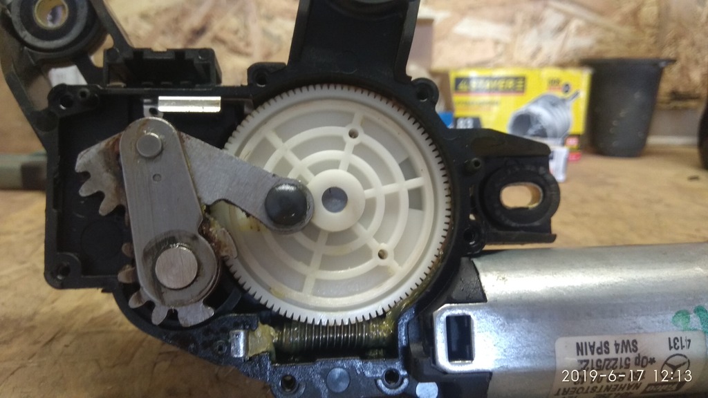

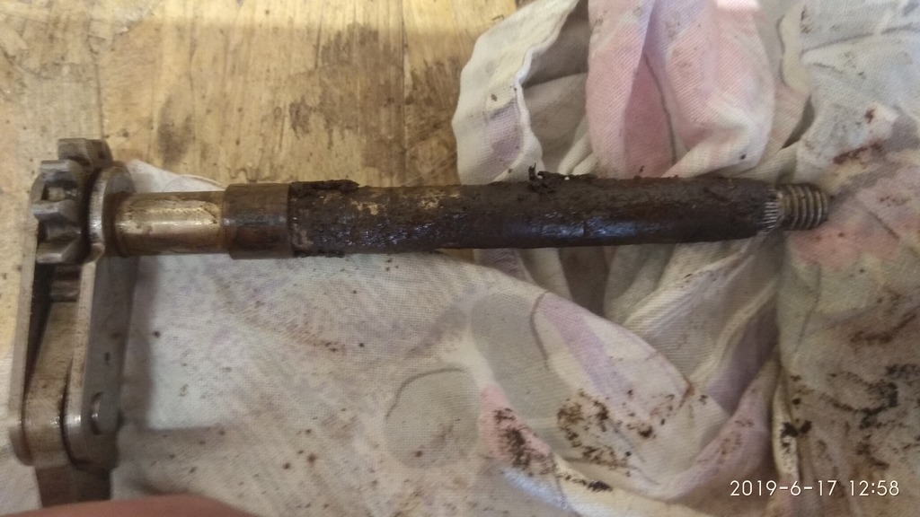

Добрый день коллеги!
Добрался я наконец до своего заднего не рабочего дворника, разобрал и офигел, вал от коррозии увеличился в диаметре, опух как после дикой пьянки. Выбивал в руках с помощью алюминевого молотка wd, и какой-то :mad: . ... Выбить выбил но из-за раздутого Вала корпус по середине дал трещену ( ну и бог с ней на работу она ни как не влияет. Перебрал редуктор все вычистил смазал, собрал, ставлю, включаю ииии Тишина :crazy:.
Наследующий день на работе, разобрал, прозвонил,якорь целый, значит должен работать. В итоги когда снимал корпус с якоря, видимо не удачно зацепил катушку на той части где стоят щетки и оторвал конец катушки с одной стороны. Припаял, собрал, воткнул :yahoo: заработал лучше чем новый.
Сообщение 22.06.2019 21:58
Пандаведь писал(а):Выбить выбил но из-за раздутого Вала корпус по середине дал трещену ( ну и бог с ней на работу она ни как не влияет.
Один в один, у меня то же корпус треснутый и сантиметр ржавчины на валу был. Но почистил и тоже все работает, МБ молодцы, все же качественные вещи делают.
