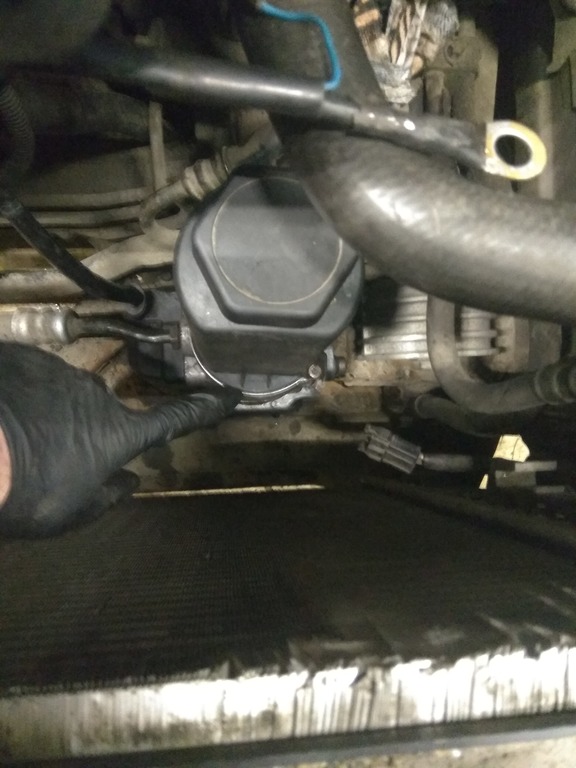

Приехал домой заглушил, завёл руль тугой, после нескольких попыток включения, выключения зажигания ни чего не изменилось, вытащил предохранитель, целый, вставил на место, гур ожил, в течении трех дней чувствовал, что руль на поворотах и на порковке туговат, сегодня ситуация повторилась выше изложенное уже не помогает, гур молчит.
Смотрел контакты на лонжероне, там все в порядке, проверил уровень в бочке на щупе пентусина нет в бачке есть, стал искать место протечки, на корпусе гура в месте соединения пластика с силумином обнаружена протечка в круг, собственно вопрос,
- есть у гура защита, на предмет отключения, при отсутствие уровня ниже минимума?
- можно ездить без гура дабы не навредить рейки пока я решаю эту проблему.
Гур не жужал не шумел, не скрипел, работал нормально за исключением случаев не выключения, когда глушешь машину! Проблема была не постоянная, гур отключался минут через 5 - 10 после выключения зажигания не каждый раз! Последний время этой проблемы не было, примерно с осени.
Сообщение 14.12.2019 21:32
Пандаведь писал(а):есть у гура защита
Да, но никак не по уровню
Да
Протечку надо решать, снимать ГУР, если колба не на винтах то я думаю проще заменить ГУР.

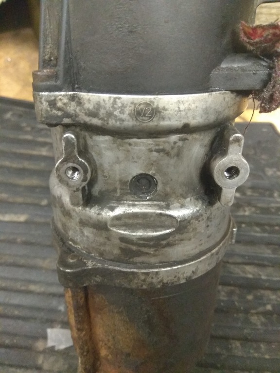

Слил с гура стакан пентусина, снял, почистил, протечек вроде особых нет все целое, единственное не внушил доверия штуцер от бочка гура, так как он весь был в го.... Не, колбу снимать не стал, очистил от грязи с расчётом понаблюдать в будущем на предмет утечки. Шланг идущий на штуцер бочка срезал на 1 см. Проверил питание все приходит как на силовую так и от генератора. Проверять снятый гур не стал, бес попутал, когда проверял очередной раз на машине показалось эта сволочь работает :trollface: подумал масло вытекло поэтому и не работает. Собрал залил жижу, ключ на старт и и и тишина, надо лезть в плату. Буду пробовать звонить транзисторы и их менять, параллельно прикуплю реле. Если дело не в плате полезем дальше, благо все разбирается, терять не чего. Если уж совсем печаль придётся брать перебранный гур с махазина так как говно ещё одно брать с разборки за пол стоимости перебранного я не хочу. Какой аналог посоветуете?
Фото один, что за заглушка?
Фото два, есть там уплотнение, подскажите номерок?
Ковырять полезу в следующий субботу езжу как на ЖИГУЛЯХ :trollface: :trollface:

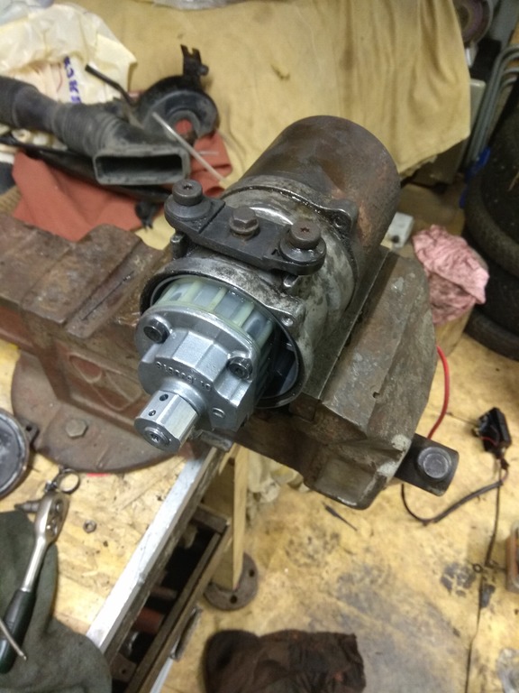

Всем привет.
Снял я снова гур, добрался до платы, открутил киндеры, открутил клемы насоса и на них подал 12 вольт.......... Тишина :crazy:, снял бачок, снял гидравлику, открутил болты крышки двигателя один без сварки не пошол, в общем разобрал движок. В нутри куча графитовой пыли, щётки уже почти на исходе. Якорь снимать не стал, нет запчастей и как я понял геморно, все продул, собрал мотор и решил проверить. Мотор заработал, только вот звук мне не очень понравился писчит как то. Время позднее, стал собирать дальше, посмотрев на это вклееное говно, желание проверять транзисторы у меня отпала, откусил ноги транзисторов и всабачил реле на 70ампер, чтобы уже не ипа... Ся. Собрал, залил, прокочал, включаю все работает но слишком гур шумит, именно сам мотор, как прогреется, руль покрутишь, перестаёт, бывает звук то появится то пройдёт...
Что за сальник, можно купить новый?
Какой подшипник, в теме про гур кто то писал 6000 он закрытый, чем? Пластик, метал?
Щётки, дайте номерок щеток? Какие лучше брать?
И мне интересно мотор шумит из за сухого подшипника, до поломки все работало тихо!?
