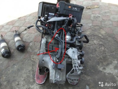

В общем разобрался я куда уходит ох, прокладка помпы, в районе масляного фильтра при высокой температуре ох наблюдаются утечка.

1. Подскажите номера шлангов продувки картерных газов. Я так понимаю он там не один!
2. Приспускал подрамник когда менял стартер, передние болты полностью не выкручивал, достаточно этого будет для демонтажа помпы? (я не помню)
3. Если приспускать ниже хватит ли длинны шлангов охлаждения акпп?
4. При приспускание подрамника на что ещё можно обратить внимание? (ролики, ремень все меняное)
Генератор перебранный, стартер новый.)
5. Есть потеки масла в районе колокола там где отверстие, я так понимаю сальником не факт, что отделаешся. Потёк - капилярный эффект не значительный но не приятный.
6. Пластиковая трубка ох в районе натяжителя она вставляется в блок двигателя, там резинка, менять её?
Сообщение 10.03.2020 10:32
Пандаведь писал(а):1. Подскажите номера шлангов продувки картерных газов. Я так понимаю он там не один!
A1660180982

A1669970045
