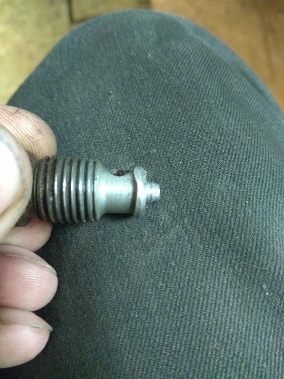

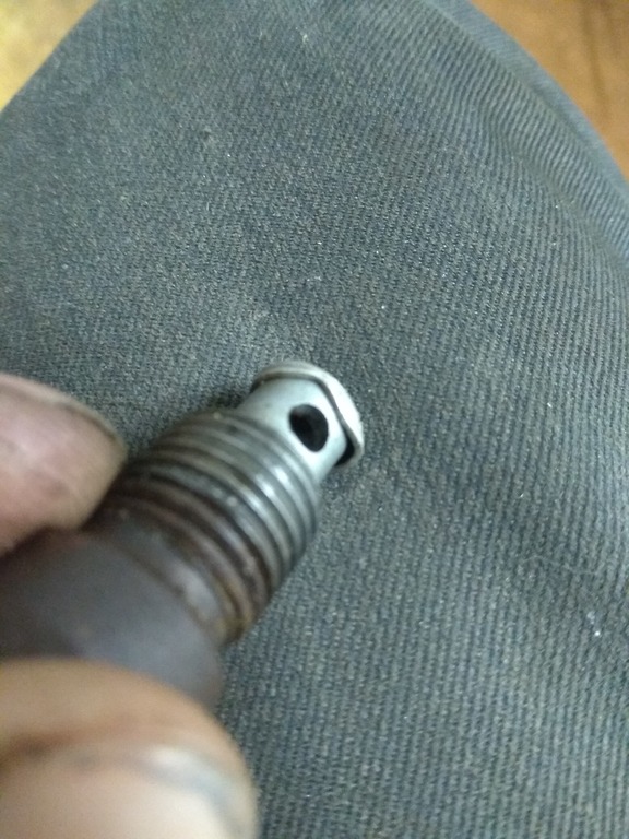

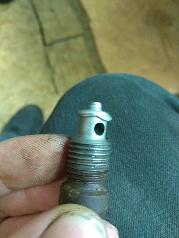

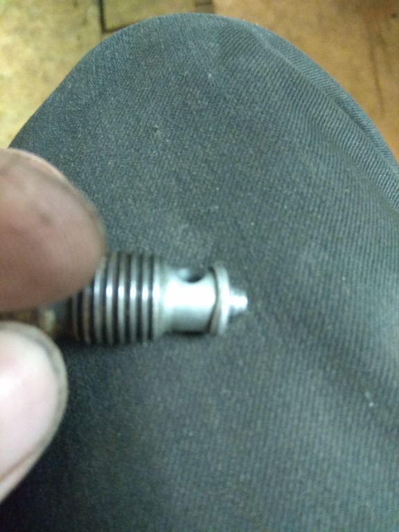

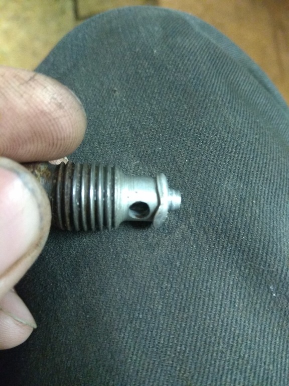

Господа подскажите слил антифриз с двигателя, сливная пробка слегла напрягла своей формой, так и должно быть.

Пандаведь это на радиаторе такая у тебя?
Сообщение 14.03.2020 22:08
Так быть не должно, но если не течет хуй с ней вкрути и забудь.

varta1882 писал(а):андаведь это на радиаторе такая у тебя
Это сливная пробка с двигателя
macho писал(а):Так быть не должно, но если не течет хуй с ней вкрути и забудь.
Значит перетянуть была

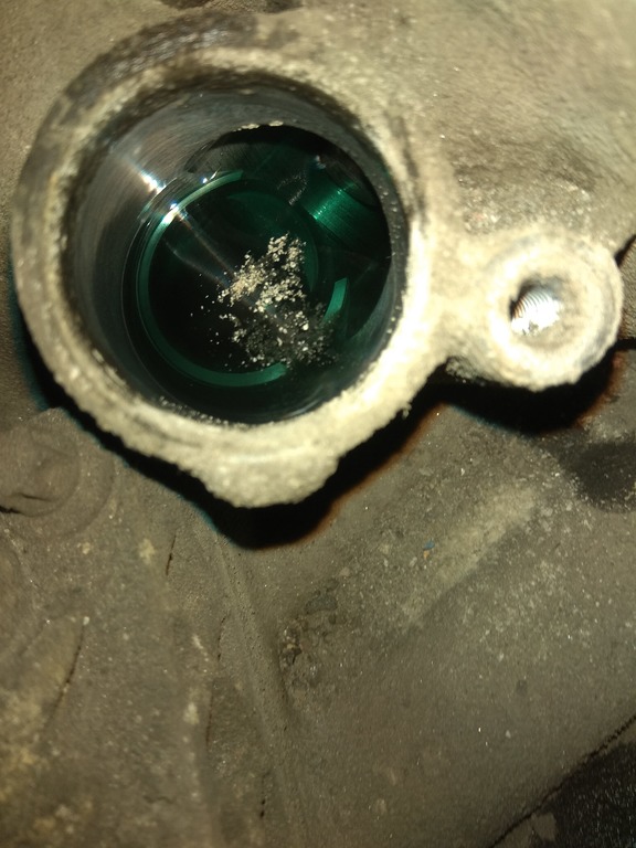

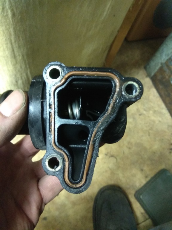

macho писал(а):Пандаведь могу посоветовать скинуть термостат, если в голове будут видны окисления и эррозия, это конец голове..
Первое фото

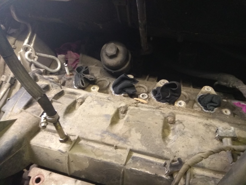

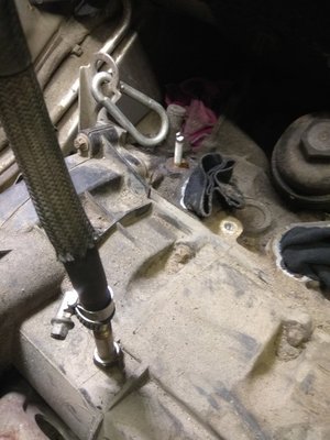

Всем привет!

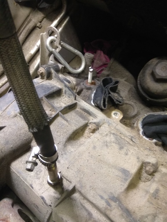

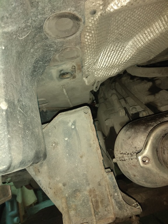

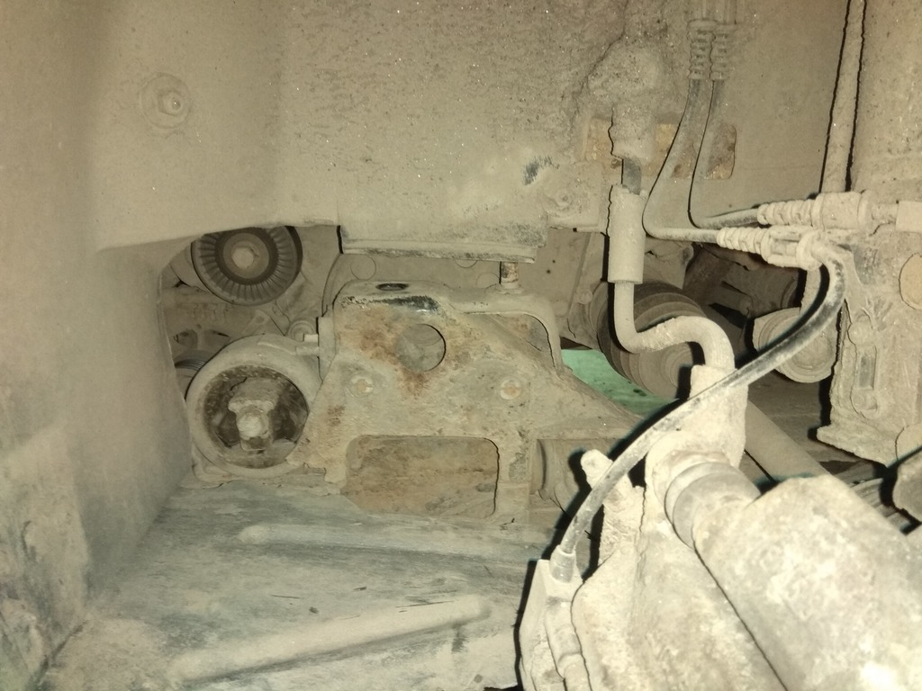

Опустил подрамник, снял Помпу, снял пластиковую трубку, снял патрубок вентиляции картерных газов с коллектора, а с двигателя мне не дотянуться, вернее в слепую нащупал но снять так и не удалось. Почти все воскресенье я протра...х...ся с этим патрубком и с низу, дотягивался рукой как змея и сверху, хомут пару раз стягивал клещями но с патрубка так снять и не получилось(. Прикрепляю фотки на сколько опустился подрамник. Если этой высоты достаточно для работы, это пздц, руку засунуть можно только со стороны ката, с другой мешает компрессор и пластиковая защита.
Помпу тоже не без гемора, шкив откручивал с верху, часть Болтов помпы с верху, часть с низу это плюс при приспускание. Где прохудилась прокладка болты все в накипи!

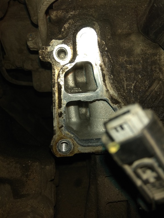

Посадочное место термостата
Термостат
Отверстие рядом с помпой.
На сколько опустился подрамник
Насколько опустился подрамник

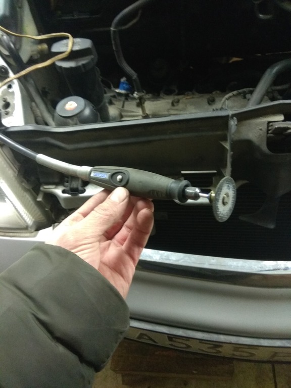

Спилил шляпку чуду дремолем :blush:
Снял коллектор, осталось выкрутить шпильку, все почищу, помою и можно приступать к обратной сборки.
Пандаведь писал(а):снял патрубок вентиляции картерных газов с коллектора, а с двигателя мне не дотянуться, вернее в слепую нащупал но снять так и не удалось. Почти все воскресенье я протра...х...ся с этим патрубком и с низу, дотягивался рукой как змея и сверху, хомут пару раз стягивал клещями но с патрубка так снять и не получилось
Доступ теперь сплясать можно.

Не порадовало то что боковые отверстия коллектора
треснули, разошлись вдоль относительно болта.

Шланг вентиляции карт. Газов на девается на штуцер, штуцер имеет два болта, может проще болты открутить и снять это говно или же все таки ипа.. Ся с хомутом!?
Снять его не получится, он изнутри приклепан к обратному фланцу в картере

Пандаведь писал(а):Спилил шляпку чуду дремолем
Шпилька в итоге прикипела намертво ,обломилась заподлицо, надо высверливать. В голове осталось мм 5-6.
