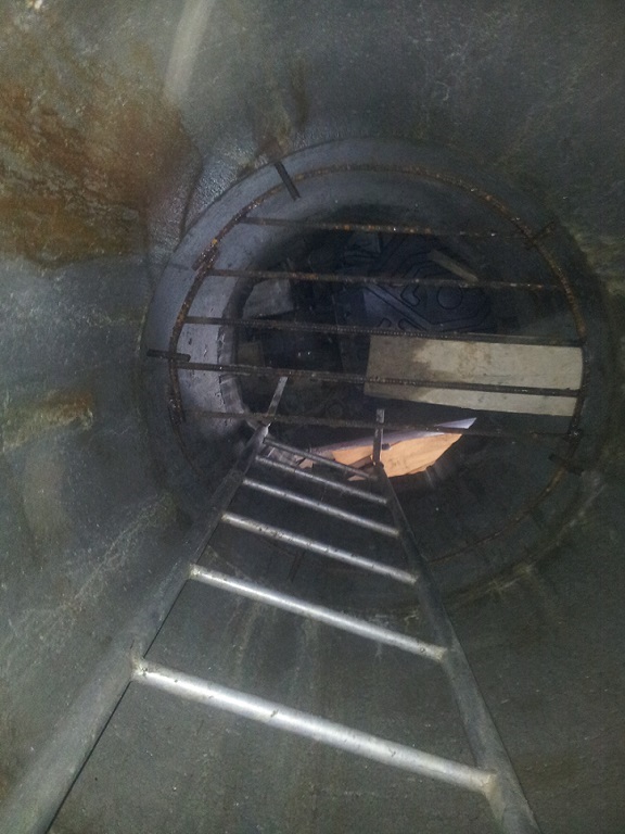

у меня пучинистые грунты,вода стоит тоже
кессон просто поднял и вытащил,выкопал яму на месте кессона в гараже,сначало в ручную копал,но вода за ночь быстро пребывала-поэтому позвали трактор,он быстро вырыл,копал до известняковой плиты(глубина залегания 4,5 метра ее),в нашем районе у кого она на 1м залегает у кого на 2м у нас вот 4.5 а сверху все глина,на эту плиту поставил ж/б колец,а в самой плите перфоратором насверлил дырок чтоб вода уходила и она уходит,ни чего теперь не выдавливает и не топит.
вот фото я стою в низу ,а сверху мерседес,потом я еще отдельный вход сделал сбоку

LiamJonson ни херасибе
То есть колодец в гараже, я так понимаю это на даче!? А че кессон не заякарен был?
У меня не прокатит, председатель делал канализацию чтобы воду уводить, не хрена не вышло, стоит вода по крышку люка
Так, что у меня вариант только ставить новый кессон, а это очень дорого. У меня под полами см 40 пространство, вот думаю может миниямку сделать глубиной 40 мм плюс машину могу поднять на пол метра, а при желании и на 0,7 м. Вот уже глядишь метр есть
