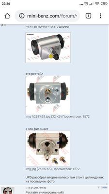

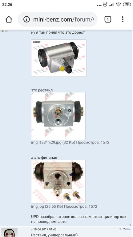

Вот полюбуйтесь
1 дорест
2 рест
3 ? болты крепления внизу , а у меня вариант номер два . Если учесть что он перевернут на фото верх ногами и второе встанет он или нет.
Покупать бу лопух в моем понимании кот в мешке.

Пандаведь писал(а):Вот полюбуйтесь
1 дорест
2 рест
1 и 2 это дорест!!!!!!! не забывайте что это фото не оригинальных зч, и каждый производитель мудрит что то свое.
3 это рест!

varta1882 писал(а): 3 вариант стоит, может потому что long?
GolfPirate писал(а):1 и 2 это дорест
GolfPirate писал(а):3 это рест
У меня рест 2001 года и стои второй вариант.

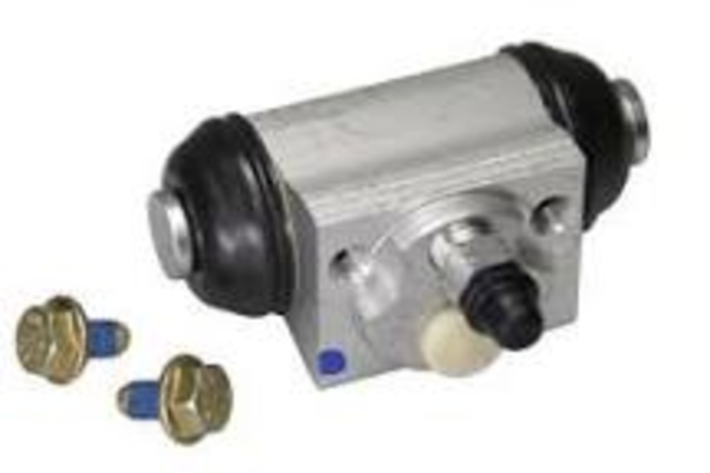

a1684200118 .старый номер скорее всего с 1 болтом
a1684200318 новый номер с двумя болтами
Соответственно
1 вариант дорест
2,3 рест.
По моему вину бьётся двухболтовый вариант
Буду делать в лопухе второе отверстие.

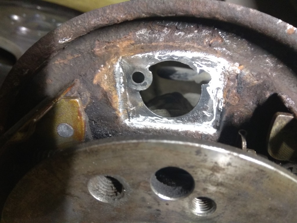

Пандаведь отличия не в отверстиях на лопухах, а в отливке на самом цилиндре, тот лопух что я предлагал для цилиндра без этой отливки. А на моем авто большое отверстие под отливку, можно и одним болтом крепить
Сообщение 27.04.2020 00:01
Пандаведь Михаил, посмотри посадочное место самого цилиндра, плоское или с большой круглой дырой
Сообщение 27.04.2020 05:47

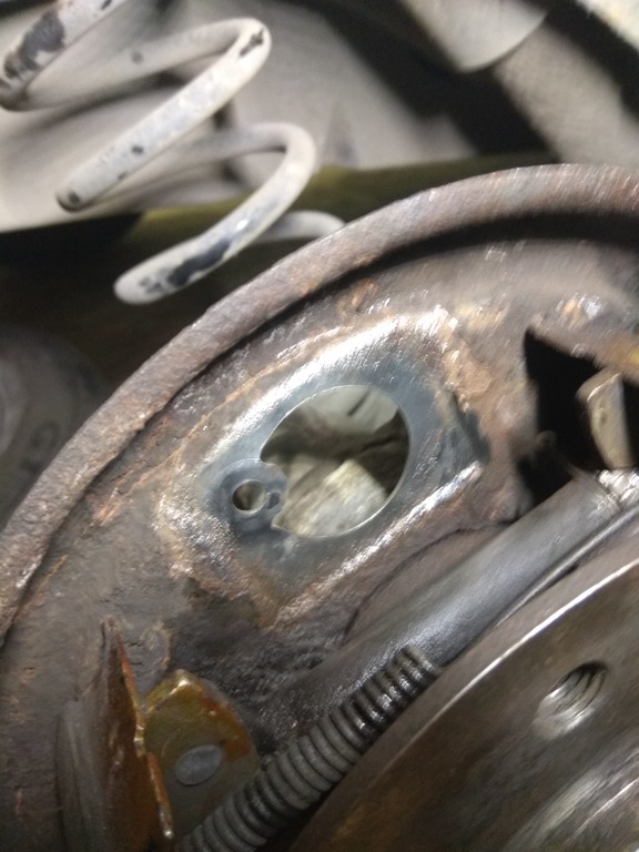

varta1882 с большой плоской дырой , с отливкой. Один болт у меня не держит , а новый цилиндр идёт уже с двумя отверстиями, отсюда вывод, покупаем,сверлить, ставим.

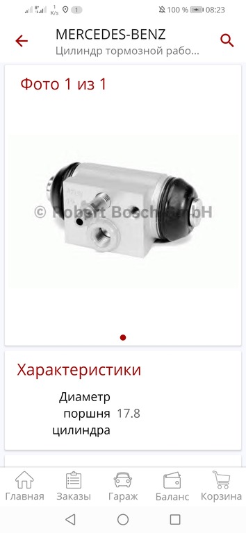

Пандаведь вот твой, стоит 580 рэ, bosch
Сообщение 27.04.2020 07:49
varta1882 писал(а):Пандаведь вот твой, стоит 580 рэ, bosch
Нет это дорестаил!

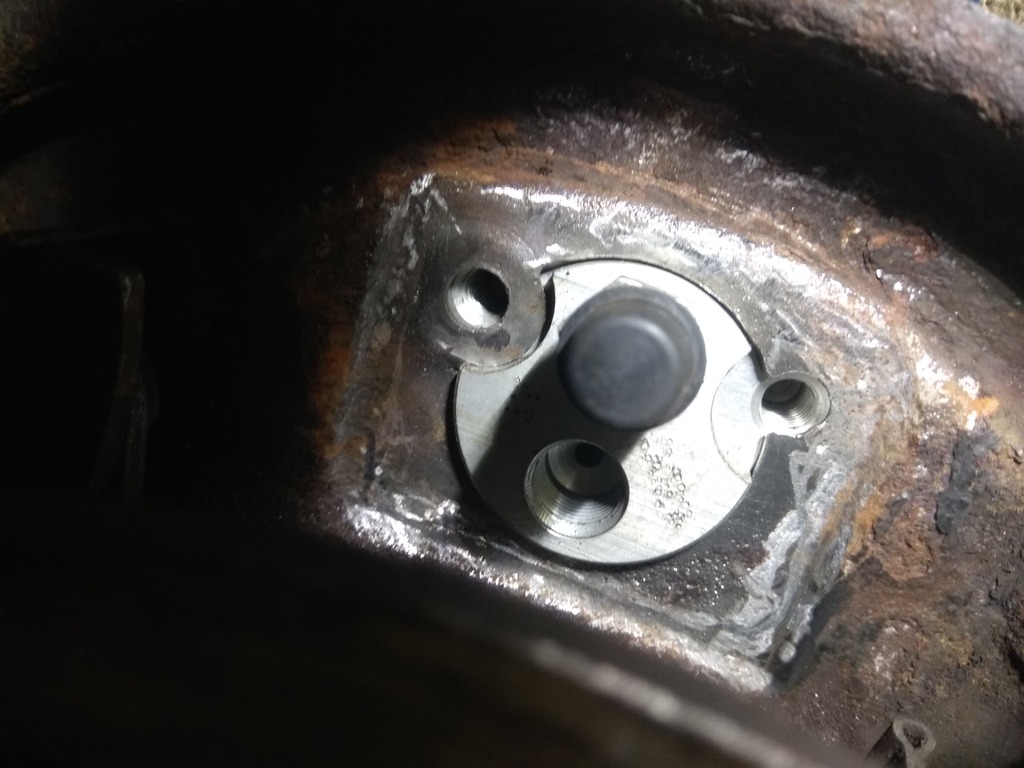

Мой на фото с двумя болтами и отливкой.

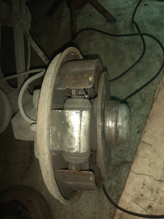

Фото два мой родной стоит криво на фото плохо видно по колодкам в районе поршней видно ,что одна по центру вторая на боку и цилиндр крепиться одним болтом, под второй болт дырки нет ,буду сверлить дремолем.

Пришли запчасти ,ковыряю тормоза.
Цилиндр старый оказался под два болта ,отверстие в лопухе не было ,просверлил,теперь не куда ни денется :lol: Цилиндр сгнил та часть, которая прижимается к лопуху ,туда набилась грязь.
Скручивал штуцер с медной трубки закис падла, пришлось срезать завтра буду развальцовывать.
Цилиндр поставил для примерки.
Фото было ,стало
