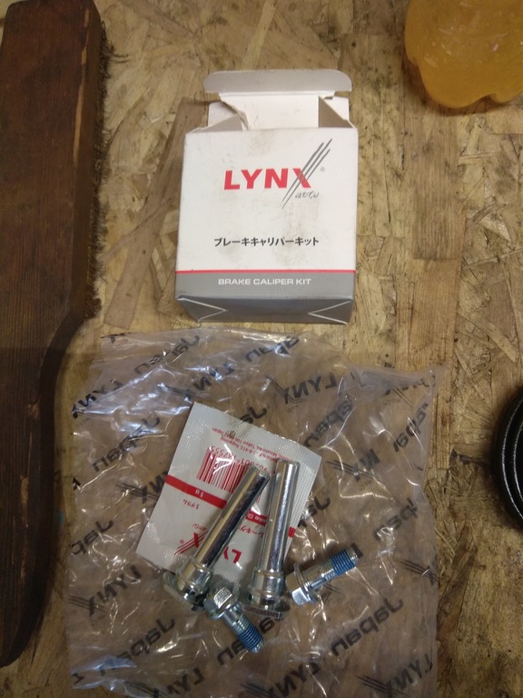

Купил вот такой ремкомплект.
В комплекте идут пальцы, болты, смазка и резинки на пальцы супорта, как по качеству эта фирма ,стоит менять или оставить родные?
На форуме читал что с покупкой аналога этих направляющих тоже какая-то хрень .
Сообщение 09.05.2020 22:26
Пандаведь ты их не ставил еще?
Сообщение 09.05.2020 22:54
Пандаведь писал(а):как по качеству эта фирма
Полная хрень, самое дешевое.

GolfPirate писал(а):самое дешевое
В 4 магазинах показал самая дорогая, дороже только оригинал
Сообщение 09.05.2020 23:11
GolfPirate а что брать тогда?

Если япония говно, то я не знаю что тогда, на коробке всё на японском написано
Сообщение 10.05.2020 01:54
varta1882 писал(а):Если япония говно
Это такая же Япония как смартфоны Sony, japan parts блин.

Вопрос по смазке пункт 7, у меня в комплекте ее нет, какау можно использовать?
В ренкомплекта lynx для направляющих идёт смазка в покетике ,ее можно использовать для поршней супорта?
Сообщение 10.05.2020 23:22
Пандаведь идеально подойдет Silicot от ВМПавто

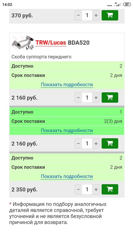

Перебрал левый суппорт , солдатики поставил родные так как Линкс сказали говно, покачал суппорт ,есть небольшой люфт, вот думаю взять скобу как это фирма достойна?
Она идёт с солдатиками ,оставлять их или заказывать френкин?
