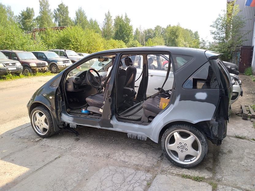

Не все фотографии процесса сохранил, но что есть. История та же. Захотел проверить состояние внизу, после покупки.
128 000 рублей за:
Вскрытие порогов.
Замена усилителей порогов. (проблемные места опять таки у задних арок)
Замена 2х поддомкратников из 6
Замена самих арок. (нижних частей)
Снятие бензобака (не подлезть иначе)
Сборка, выведение швов
Покраска порогов с дверными проемами (передними и задними)
Покраска задних крыльев
Колеровка, лакировка, выведение границ окрашенного.
Зашкуривание днища, грунтование, покрытие антигравием.
По пластику (еще +30 000)
Оригинальные накладки на пороги 2шт: 24 000
Кронштейны крепления пластикового днища 3шт (6500)
И забыл добавить- сегмент пластикового днища (средний) 6500
То есть 36 000т.р. (Оригинал. Никуда не деться)
Итого: 164 000, за приведение машины в порядок по металлу. Цены по СПб. Июнь 2021
По металлу тоже думал, что будет дешевле. Ни фига. Это только в рекламе- Поменяйте у нас пороги от 5 000! Спешите, акция ограничена.
Сначала насчитали по 38 000 за сторону. В результате вышло по 60 000 за сторону. Но это вылезло с покраской дверных проемов, чтобы все смотрелось естественно.
Антигравий днища 10 000. Так, без этого всего, уложился бы в 100 000. Но делать так делать...

Пандаведь писал(а):Uldis да доходчиво ,по сути получается чтобы сделать больной низ ,у всех болячки одинаковые на этих машинах, надо раскошелиться в среднем 130 тыс. ,плюс покраска кузова снаружи ещё сотка ,итого 230 руб. будьте любезны при стоимости машины максимум в 200 тыс.
У Вас на фото Лонг там шесть потдомкратников, у меня 4.
Фотка сделанна часом не на москвичевской станции в Пушкине?
Я простите чуток запутался, вы занимаетесь кузовней или купили машину в Пушкине и вложились в нее и сейчас на ней ездите
Кстати можно на Ты! По сути, что здесь, что в контакте, что в группе в телеграме, одни и те же коллеги )
Проблемные места, как правило аналогичные, в большей или меньшей степени. Вот у коллеги, вроде в телеграме, вчера, "просто погнулся поддомкратник", сняли пластик, под ним обгрызанный ржавчиной металл... Или у коллеги Vartа(ы), тот самый серый Long из Рязани, тоже обмолвился о "небольших проблемах сзади". Так что, если есть желание доводить машину до ума, придется вкладываться. Самый дорогой вариант видел в продаже за 487 000 рублей, весной. На... авто.ру. Сделанный по металлу и перекрашенный, да, столько наверно и будет стоить.
Останутся ценители модели, остальные уйдут. Я вот просто шёл по улице и зацепился взглядом. И неожиданно- машина понравилась, "зашла" что называется. Купил за 250, вложил 160 и понимаю, что это не предел ещё. Люк "накрылся", салон найти в коже. Было бы только желание... и деньги.
Фотография сделана в "Центре замены порогов" на Шафировском 10Д, в гаражах.(не реклама)
Объездил их немало. Или очередь на полгода, или мозг выносят, или качество и подход не нравились. А этот нашелся в контакте. Группа с фотографиями о проделанной работе. Сотни фотографий сделанных машин. Решил довериться. Вроде и покупал с таким расчетом, вложиться с отдачей.
Диски вот еще нашлись AMG, надо брать? Надо! Днем с огнем с огнем не сыщешь. Ещё +50 000 найди и отдай. Зато стало ощущаться, как машина становится своей! Покатаемся- посмотрим )
Извините, что нафлудил в чужой теме.

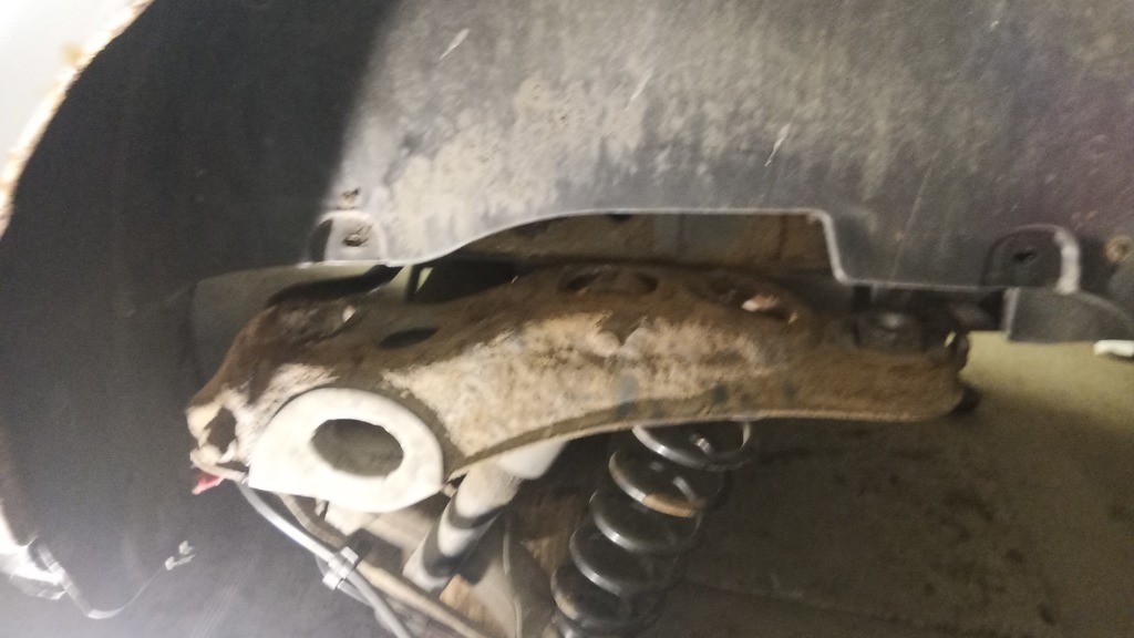

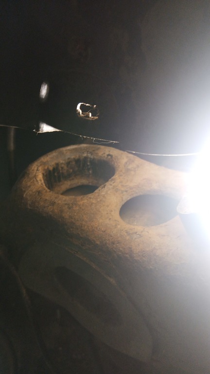

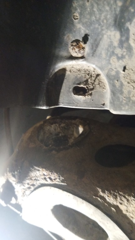

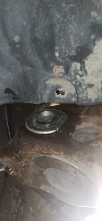

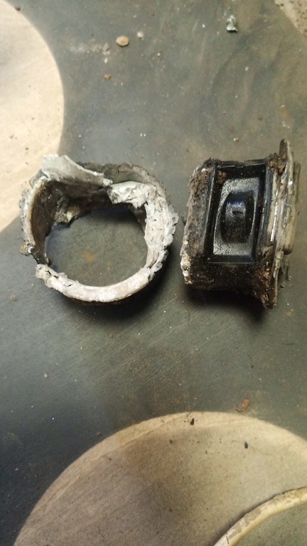

Форумчане ,может кто на пальцах объяснить как меняется ,подушки,сайлентблоки задний балки, те которые дальше от заднего бампера. Отпескаструил барабаны, покрасил жарастойкой краской ,поменял троса ручника ,ступечные подшипники ,буфера на пружинах, собрал, качаю колесо задний мост как гавно в проруби шатается, :mad: глянь ,а у меня силуминовый наконечник торчит от резинки отвалился. Мост дак снимать как то желания нет !
Сообщение 28.07.2021 23:34
Снимается подрамник и меняются.
Сообщение 31.07.2021 10:31
Подрамник не снимал , открутил, два болта и приспустил ,вытащил старый, почистил ,засунул новый с маслецом , собрал все в обратной последовательности.
