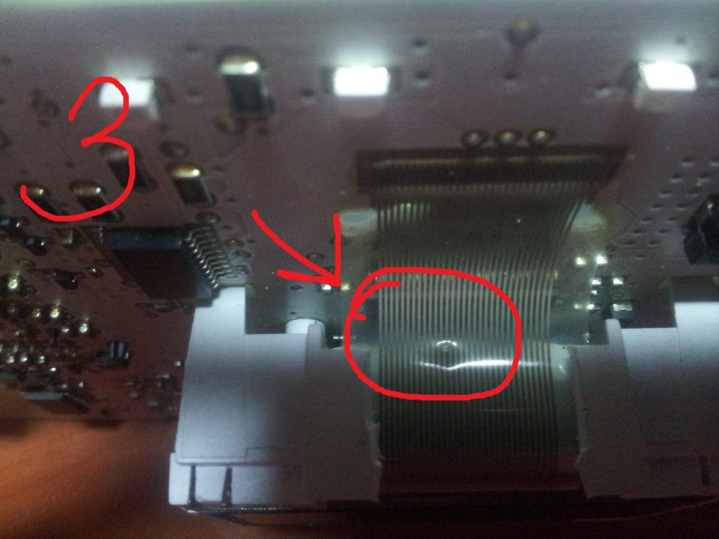

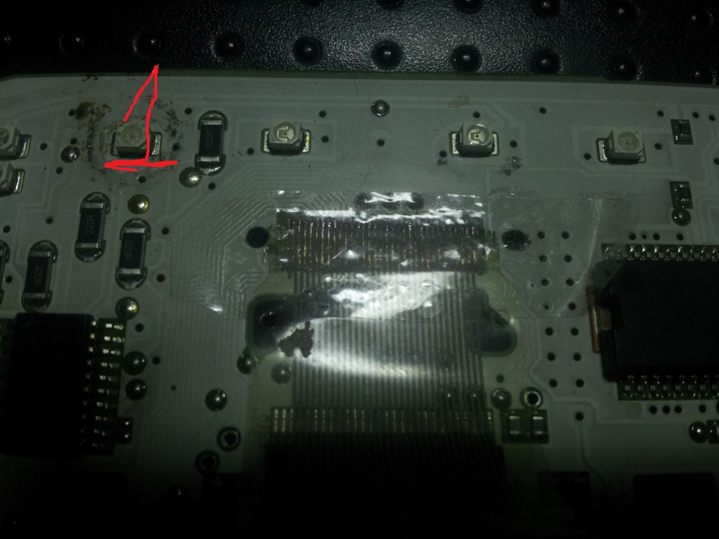

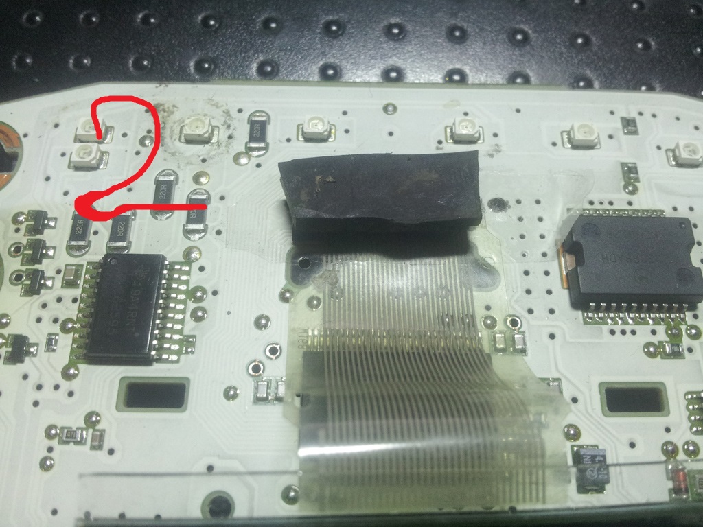

в общем 2 дня пытал первую приборку,ничего не получилось,отдельные символы и все полностью никак.Прозрачным скотчем приклеивал.а потом проволокой затягивал ,с резиновой прослойкой.(фото 1и 2)
А во второй приборке,вот на фотке вмятине на шлейфе посередине и у дисплейчика еще такой же. по разглаживал их и "та дам" показывает азбука морзе(фото 3)
хотел попробовать припаять к каждому выводу проводок(30 штук),а не дисплее не одного вывода то нет.Вот печать.Придется походу еще одну приборку купить.Тут еще видосы посмотрел,с механики всетаки не подойдет там на дисплеи 12345 показывает,а не PRND

LiamJonson писал(а):Прозрачным скотчем приклеивал.а потом проволокой затягивал ,с резиновой прослойкой.(фото 1и 2)
Вы бы еще каблучную микропору взяли :rukalico:
Возьмите текстолитовую или стеклотекстолитовую пластину 2-3 мм какую найдете. отрежьте по размеру, просверлите отверстия и прижмите аккуратно через каучуковою(тоненькую) прокладку, предварительно фиксируя шлейф скотчем. Посмотрите может на плате , шлейфе остался заводской клей его аккуратно надо удалить. Подключите приборку не собирая и проверти.
Пример ремонта приборки Vito https://www.drive2.ru/l/2677529/

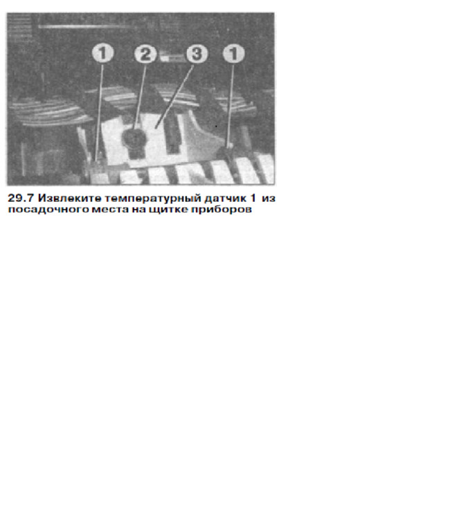

Дергаю приборку туда сюда и какой то провод оторвал,не подскажите к чему он крепится?на фото
Сообщение 12.02.2017 22:46
Если это провой из той изоляции что на фото то он в воздухе висит,это антена радиоключа.

ОВО писал(а):Если это провой из той изоляции
Да ОBO прав.
ОВО писал(а):это антена радиоключа.
Я думал это температурный датчик?

Сообщение 13.02.2017 09:04
Пандаведь писал(а):Я думал это температурный датчик?
Нет, действительно антенна.
Температурный датчик в плафоне освещения вверху.
Сообщение 13.02.2017 09:32
sidney писал(а):Нет, действительно антенна. Температурный датчик в плафоне освещения вверху.
Спасибо буду знать.

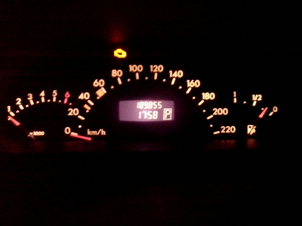

Сообщение 10.05.2017 08:52
Подскажите, а стрелки на приборке должны светиться?

Сообщение 10.05.2017 10:03
ValentinS писал(а): а стрелки на приборке должны светиться?
нет
Сообщение 10.05.2017 10:11
нет
блин, ну их тогда чето плохо видно ночью. и для чего они в таком случае сделаны из прозрачного пластика? первая мысль глядя на них - должны проводить свет до оранжевого кончика...
для успокоения моих рук - владельцы рестайловых Ашек - подтвердите еще кто-нибудь что стрелки не светятся? а то полезу приборку разбирать, тоже шлейфов там поразрываю )
есть у кого фото исправной работающей приборки в темноте?

Сообщение 10.05.2017 10:36
ValentinS писал(а):блин, ну их тогда чето плохо видно ночью. и для чего они в таком случае сделаны из прозрачного пластика? первая мысль глядя на них - должны проводить свет до оранжевого кончика...
LiamJonson наверное немного не до понял Вас. Сами ответили на свой вопрс: должны проводить свет, а сами стрелки светиться не должны.
Подсветка приборного щитка вся работает? Может лампочки? А может просто яркости добавить?
Хотя у меня дорестайл, да и подсветку диодную заколхозили до меня. Я б этим электрикам руки по самые ягодицы по отрубал.
Сообщение 10.05.2017 11:50
Maksimu$ писал(а):должны проводить свет
Воот! Собственно подтверждаете мои догадки.
Maksimu$ писал(а):Подсветка приборного щитка вся работает?
ну не то чтобы вся, но, как я предпологаю, источник света должен находиться у оси стрелки, а там съемных лампочек я не нашел. Контрольные индикаторы у меня выполнены светодиодами, распаянными на плате приборки, их я проверял, все работают, нет съемной лампы накаливания, которая под индикатором дальнего света, и нет лампочки для общей подсветки правой части приборки (циферки). Лампочки, которых не хватает - ни каким образом на подсветку стрелок не влияют. ночью не видно ни одной стрелки. ну так, если присматриваться только.
а что не так со светодиодной подсветкой? а то я тут наткнулся на https://ru.aliexpress.com/item/Hot-10pc ... 54636.html и думаю заменить все лампочки в приборке, а то не хватает пары штук, а родных у нас не найти
