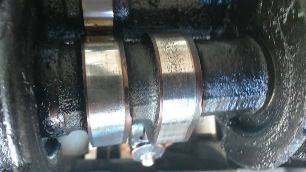

При замене цепи обнаружился такой баг с распредвалом. Из-за чего это могло произойти и где найти распредвал
wolfdva - Сообщения: 52
- Зарегистрирован: 11.11.2014 23:09
- Город: Новополоцк
- Авто: A160
- Имя: Владимир
истирание кулачков это беда 166х моторов.
ОВО - Сообщения: 559
- Город: Белореченск
wolfdva писал(а):где найти распредвал
Это риторический вопрос?
wolfdva писал(а):При замене цепи обнаружился такой баг с распредвалом. Из-за чего это могло произойти и где найти распредвал
ничего не надо искать, ничего тут страшного нету, это всего лишь кулачки, главное что бы постель и подшипники были в порядке, без задиров.
