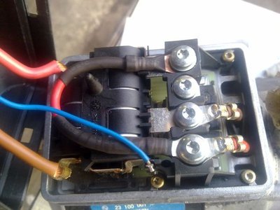

avdall транзисторы откусываете а конденсаторы оставляете. Кондеры нужны для плавного пуска)
Смотрите на картинку ни чего там сложного, синий провод нах не нужен, он просто припаян дабы не болтался
Сообщение 15.03.2020 18:03
Пандаведь писал(а):Кондеры нужны для плавного пуска)
да я их и емел ввиду)) просто режем ноги транзисторам, остальное по схеме?

avdall да,! Только если реле стоит скорее всего ноги откусаны, проверить лишним не будет их там четыре штуки, транзистора!

У меня с платой скорее всего,что то было .я хотел с ней поиграться ,транзисторы заказал, а потом как увидел ,что она приклеена к корпусу Гура, сразу желание отпало ,откусил нах и переделал на реле.
