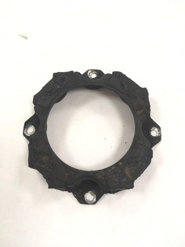

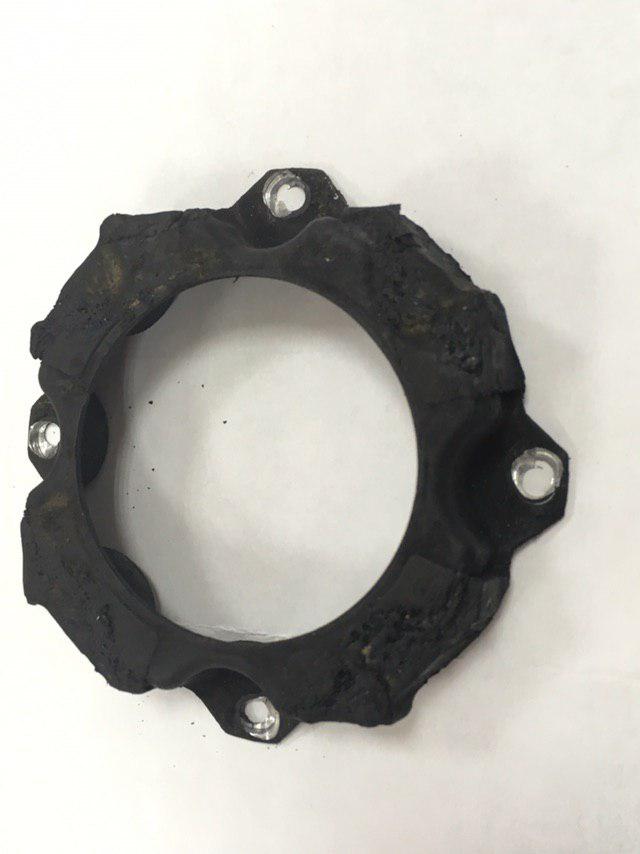

Меняю уже третий подшипник кондея на своем утюге (за 10 лет). Долго не мог найти что-то приличное в своей деревне (возят и предлагают только Китай), в конце концов каким-то чудом выцепил NSK по предзаказу на полторы недели. Китай, который ставил (2 штуки), работает бесшумно первый год, потом начинает гудеть - но продолжает работать. Посмотрим, сколько продержится этот "типа NSK" (по крайней мере гравировка JAPAN и NSK читалась на ребре четко)
Сегодня при разборе шкива выяснилось, что пришел капец и резиновому амортизатору, который стоит на шкиве (на третьей странице вверху - Амортизатор "THERMOTEC" KTT020004 + фото этого злодея)
Вопросы
1) За амортизатор с меня слупили $35 - реально это хрень столько стоит? Я думал баксов 15 от силы, когда уже рассчитываться стал, деваться некуда было.
2) Почему его разбило? Компрессор не клинил, подшипник порядком гудел, но все работало. Вид был немного удручающий (фото прицепил)

Если речь про задний амортизатор, то да, они дорогие (((
