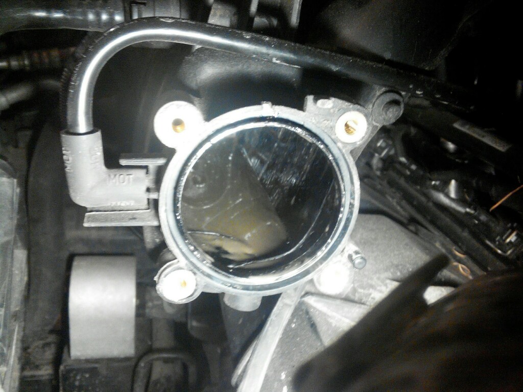

И я со своим дросселем сюда ,может кто тоже столкнётся с проблемой.
. Симптомы после последних морозных дней таковы: После дневной стоянки на -23 загорелся "Чек",но работа двигателя осталась без изменений.Так ещё катался ,несколько дней..Далее на ходу ,на трассе,стала пропадать педаль газа.Постепенно отклик становился всё хуже.Пока машина совсем стала троить и глохнуть на ходу.Прошлой зимой была аналогичная ситуация.Тогда СТАР "выбил" ошибку лямбда-регулирования и пропуски по двум цилиндрам.Ограничились заменой кислородного датчика и тема до сих пор не повторялась.А теперь диагностика выявила ещё сбой по датчику атмосферного давления.Именно сбой,а не ошибку.Что спровоцировало ещё и ошибку по лямбде, возможно и пропуски зажигания.Володя, поправь,если чё не так сказал
Короче,снятый дроссель открыл вот такую картинку:
Болото из эмульсии.
Естессно,сама заслонка и датчик АД в этом же гавне. Возможно,это следствие коротких поездок по городу.Накопился конденсат и засрал датчик,который просто на хорошем морозе замёрз.Не смотря,даже на то,что датчик расположен сверху.После удаления этого болота и прочистки датчика,клиент воскрес
. Мачо,как всегда,мой респект за помощь
.Есть повод задуматься об обогреве дросселя......
Короче,снятый дроссель открыл вот такую картинку:Болото из эмульсии.
.Есть повод задуматься об обогреве дросселя......WDB4147001N231533

Samotlor писал(а):На свежих бодрых моторах как правило и впуск и система вентиляции так не забиваются и без подогрева дросселя и квкг в "зимнем исполнении"

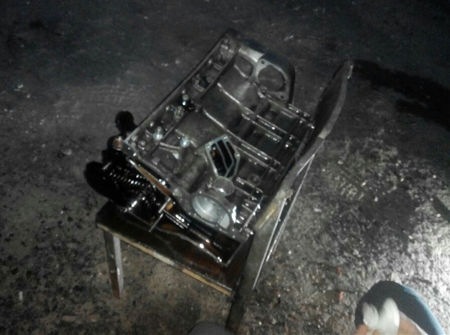

Ну хз...У меня мотор этим летом претерпел глобальную ревизию....
И всё равно болото.
Но надо отметить,что машина ездит мало.20-30 км в день.Последние месяца 3-4.Без выездов на трассу.Только город.Но это ладно.Не понимаю,что мешало немцам "по заводу"подключать дроссель с системе отопления?Вопрос парочки дополнительных шлангов к имеющимся уже на дросселе штуцерам.....Ну удорожило бы машину на 10-20 дойчмарок,и шо?

Ревизию только,или менялась поршневая с расточкой блока?

Там внутри мотор новый, почти.
