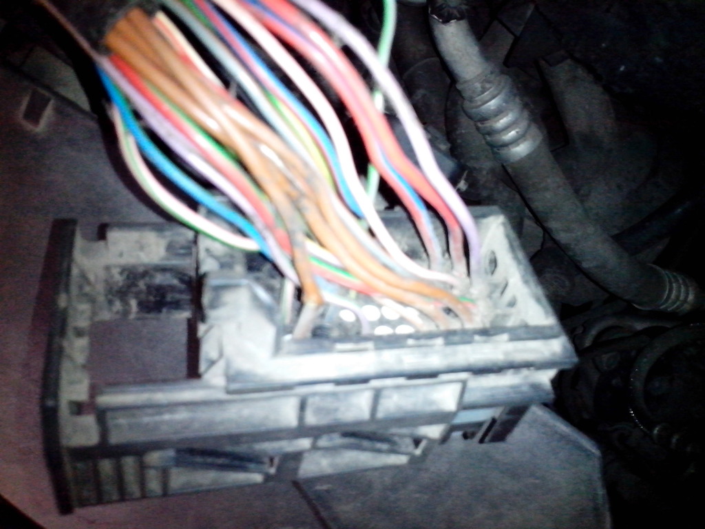

Пандаведь писал(а):на входе в разъем некоторые провода имели повреждения на 50-60%
Фото можно, что там у вас?

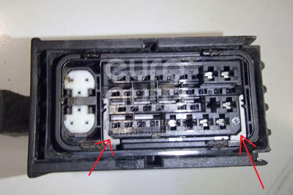

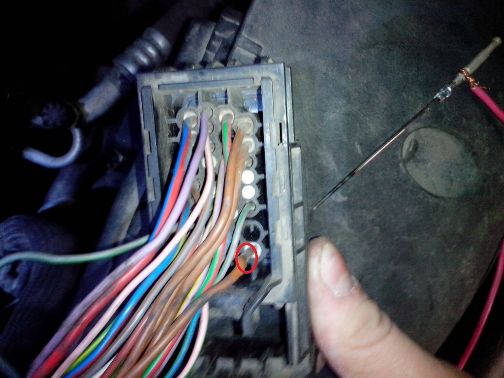

sidney писал(а):Фото можно, что там у вас?
Фотки старые не фоткал заломы как залезу по новой сфотаю а, сейчас красным кружком примерно выделил где заломы и так где 3-4 провода. Последняя фотка разъёма со стрелками он разборный только как ,куда чего тянуть надо, уж очень сломать не хочется.
macho писал(а):Пандаведь если что есть моторная коса в отличном состоянии на 2 лямбды. 2500р
Спасибо Владимир как раз хотел у Вас поинтересоваться но мне нужен сам разъём с огрызками проводов см по 15. Сама коса в порядке она у меня с одной лямдой.
Как его разобрать если кто знает подскажите пожалуйста!

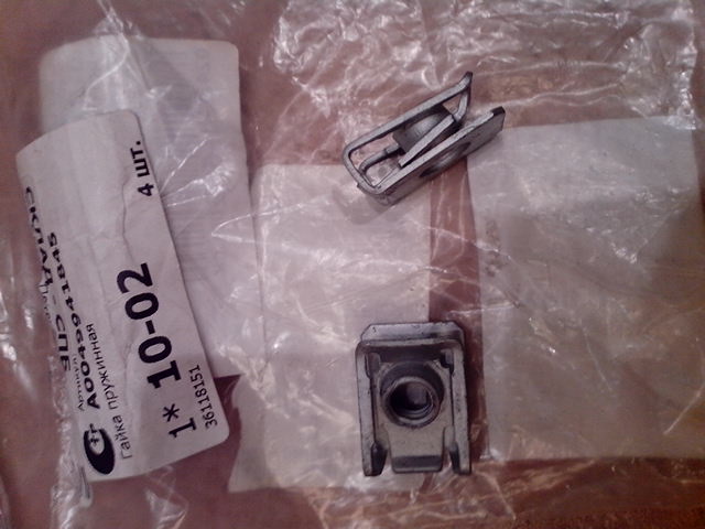

Пришли недостающие запчасти скобы и пыльники рейки.
Скобы вот это я понимаю в руки берешь сразу чувсвуется, что неодноразовые :yahoo:

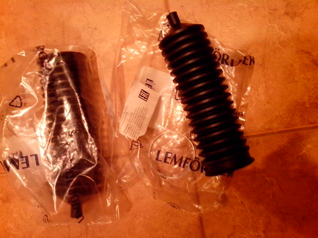

С пыльниками сложнея, родные стояли термопластик местами помятые. После .демонтожа и осмотра пыльникы оказались целые но для перестраховки заказал новые лимпердер, пришли, материал резина. Теперь ломают голову, что ставить?

По мелочевке типа скоб я бы еще рекомендовал попробовать продукцию IMS
По цене существенно дешевле оригинала, и по качеству особо не уступает.

К сожалению не так много замен они делают, но по пистонам мне кажется в оригинале чуть ли не они и лежат.

Пандаведь писал(а):С пыльниками сложнея, родные стояли термопластик местами помятые. После .демонтожа и осмотра пыльникы оказались целые но для перестраховки заказал новые лимпердер, пришли, материал резина. Теперь ломают голову, что ставить?
Как лимферсовские пыльники рейки ходят есть смысл их ставить?
