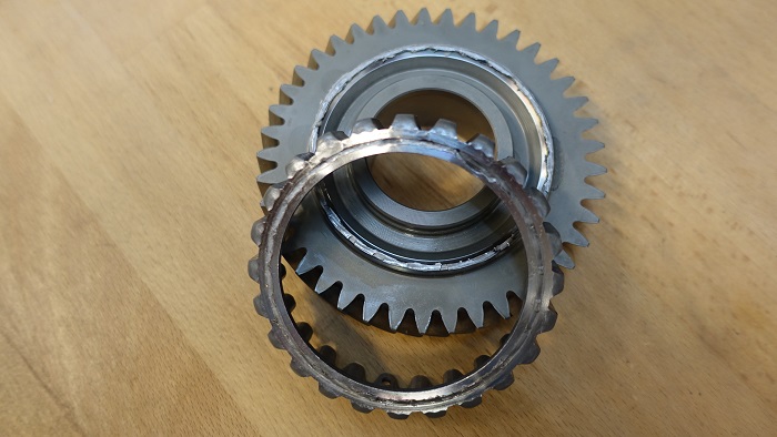

Есть номер у этой части ? Как называется ?

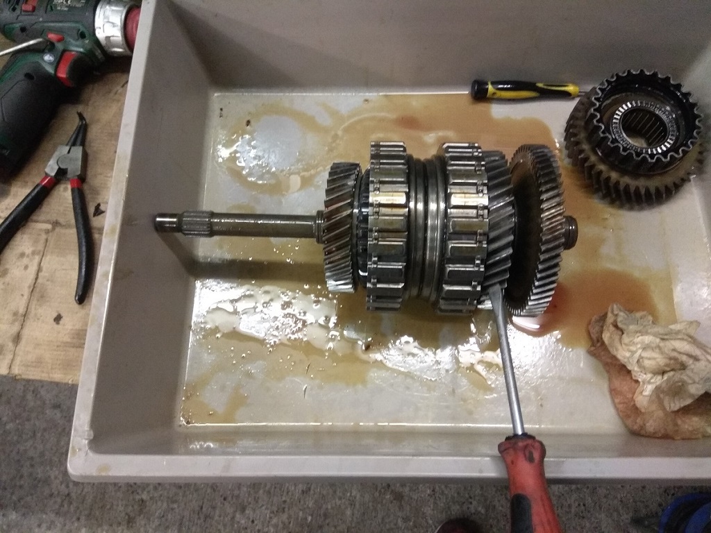

С какого вала снимали?
Сообщение 04.12.2019 20:37
Это первичный вал, отвертка на этой шестерне

Сообщение 05.12.2019 00:16
Эта барабан 4-ой передачи, A1683702042
Все логично, при подаче на него давления у вас идет сброс.
Вторая коробка если проблема не софтовая то собака где то рядом в районе 3-4 или трещины на валу, говорят такое бывает.

Сообщение 06.12.2019 13:47
Для информации .
КП буксует на 1-ой передаче или на 4-ой передаче отсутствует силовое зацепление , АКПП в аварийном режиме , на дисплее комбинации приборов в окне индикатора передач горит "F" , а блоке управления VGS сохранёны следующие неисправности (одна или несколько): - P1886 "Pressure too low at regulating valve or solenoid valve 1/4, 3 or 2/5/R or too high at regulating valve 2/5/R" - P1887 "Shift valve 1/4 or 2/5 jammed in push position: shift valve pressure too high" - P2530 "The hydraulic pressure in component Y3/7y1 (Pulse width modulated solenoid valve 1/4 shift) and (or) at regulating valve 2/5/R is too high or at regulating valve 2/5/R too low." - P2532 "Shift valve 1/4 or 2/5 jammed in basic position: shift valve pressure too low " Возможные причины: - держатель фрикционов сцепления K1 треснул; - держатель фрикционов с внутренним зацеплением сцепления K4 срезан; - электрогидравлический блок управления (EHS) ; Если дефект возникает при переключении с 3-й на 4-ю ( удобнее выполнять в мануальном режиме управления АКПП ) , то вероятнее речь идет о разрушенном держателе фрикционов сцепления К4 .

Сообщение 07.12.2019 10:10
Собрал наконец коробку. Заменил К1 и К4 . Но при переключении с первой на вторую есть не большое зависание , похожее на переключение робота на Смарте. Возможно что К2 буксует ? Может адаптация ?. Коробка в нутрии была чистая , мозги тоже. Масло не горелое.
