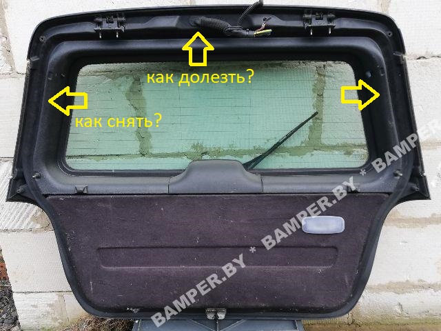

Парни, подскажите, как действовать если необходимо заменить один из проводов проводки или трубочку, как разобрать, как долезть? Пластик внутри вокруг стекла снимается?
- Город: UA, Poltava
- Авто: MB A190 2002 г.в.
Мне этот вопрос так же актуален.Применительно к Ванео только.Но,думаю,там принцип одинаковый должен быть.Купил заднюю дверь на замену.Тоже с обрезанной проводкой и трубкой стеклоомывателя.Покрутили эту дверь со всех сторон....Предполагаю,что доступ к проводке и писалке со стороны заднего спойлера.Который с повторителем стоп сигнала.В Ванео снизу спойлера три самореза.Но это не всё.Он ещё вклеен на герметик.Нужно вырезать.Типо струной,как стекла вырезают ...или что то вроде этого.Кузовщики знают.Я в этом не Копенгаген. А пластиковая накладка на стекло должна сняться легко.Ну на Ванео она просто на металлических зажимах.Просто тяну на себя и она выходит.На Ашке не знаю,не разбирал,но думаю так же.Предварительно нужно снять большую пластиковую панель.Опять же, у себя на Ванео снимал,там легко всё.Где то на форуме,в разделе Ванео рассказывал как....Ну,чем мог,тем помог...

раздербанил спойлер. может кому сгодится. Ну или вот,человек снимал задний спойлер.Что то не получилось у него....

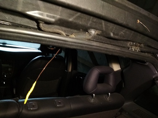

Я это всё нижеописанное действо отношу к рубрике "####тым нет покоя". Сейчас идёт эра карантина, жена с компа на "удаленном доступе" работает дома и сказала, что я могу поизмываться над её "крошкой", машина ей пока не нужна.
Было на меня сегодня вечером это ... пля забыл как по-русски (натхнення), вообщем снял в салоне на потолке поперечную верхнюю накладку, она держится на 8-ми пистонах. Половина пистонов на выброс, от времени пластик пистонов потерял эластичность да и накладку наверное с завода никогда не снимали. Открылся доступ к проводам и трубкам, которые идут из салона и "ныряют" в гофру и по ней в крышку багажника переходят. Далее снял в крышки багажника велюровую накладку, она держится вроде на 6-ти пистонах (а может 8-ми, выскочило из головы). за тем выкрутил 2-а винта левой подсветки номера, вытащил лампочку и и между двумя держателями-контактами для лампочки хотел просверлить норочку для провода камеры заднего, однако пластик в который залиты держатели-контакты начал крошится. Предполагаю когда-то не было хорошего контакта между лампочкой и держателем и происходил нагрев, что и привело к тому, что пластмассовый корпус фонаря стал хрупкий в некоторых местах. Сверлить ничего не пришлось, норочка выкрошилась внутри плафона нормальная и тюльпаны камеры туда спокойно пролезли. Завтра буду мудрить, как надежно укрепить плафон (что-нить вырежу из пластика и приклею на горячий клей), плюс дополнительно загерметизировать плафон на всякий случай. Ииии буду репу чесать, как снять пластик вокруг окна. Один товарищ написал, что он тоже на пистонах держится, хотя что-то сомневаюсь... Если интересно сделаю завтра фото.

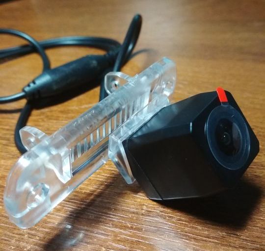

Камеру ранее показывал, ради неё и затеял всю эту занимательную эпидерсию.

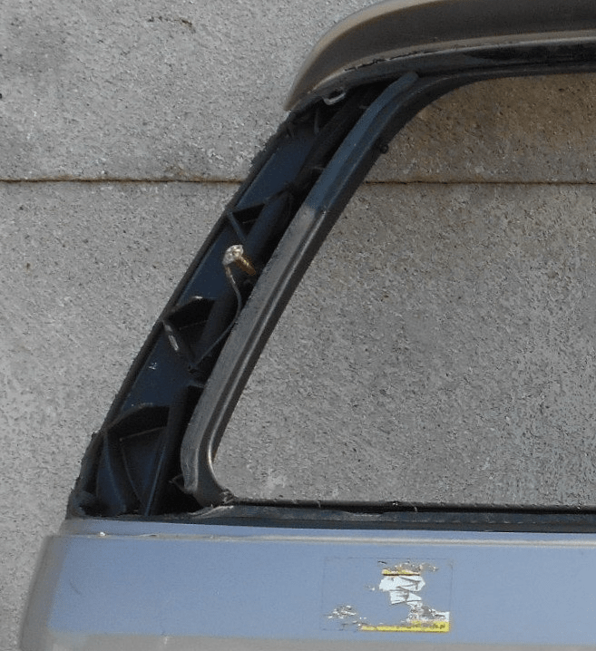

А вот не все так просто, как казалось на первый взгляд. Нашел в инете фото, как выглядит задняя крышка без стекла и на ней видно, что боковины усилены ребрами жесткости и так просто провод или проволоку не пропихнуть. Фото прикладываю, вдруг кому интересно.
Страшно подумать, что делать, если надо будет заменить жгут проводов. Стекло отрывать или дверь менять, кому как понравиться.

Штурман Басов писал(а):боковины усилены ребрами жесткости и так просто провод или проволоку не пропихнуть.
Да, очень сложно что то там протащить. Мой мастер порвал провод от камеры пока тащил. Пришлось ему новую камеру покупать. Со второй попытки получилось.
Мы долго смотрели на всю эту конструкцию и я пришёл к выводу что она не разборная. Могу и ошибаться.

Пошел немного другим путем. Я купил черный плоский провод и на двухсторонний скотч прикреплю его вдоль заднего стекла до стоп-фонаря и через него уже в ниши с моторчиком и редуктором дворника и т.д., в глаза он кидаться не будет, и тем самым решается проблема с ребрами жесткости в рамке. Тяжело было протащить струну через гофру и потом ее выловить через отверстие, потом был риск оторвать внутри рамки трубку подачи омывающей жидкости к заднему стеклу, а это была бы катастрофа
, но всё обошлось благополучно. Протянув струну, протянул провод, поначалу шёл вообще туго, но взгляд упал на полку с баночкой с силиковой смазкой и дальше дело пошло как по маслу.WDB1680321J880116

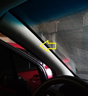

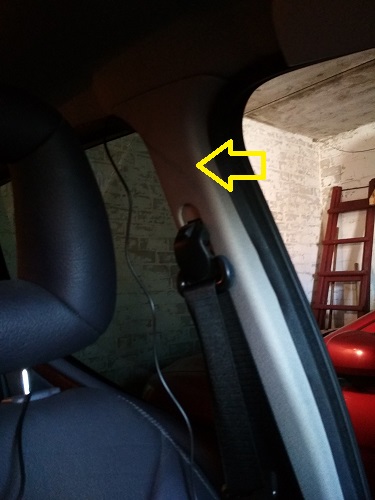

Штурман Басов чтоб снять переднюю левую надо открутить козырек и ручку водителя, потом оттянуть резику и поддев стойку отверткой тянуть, у себя так снимал, среднюю не снимал, не знаю как
