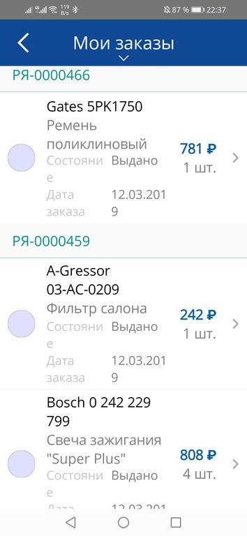

1983nemez ремень брал себе такой, 23000 сегодня, полет нормальный, хвалят ещё continental

У нас gates 5pk1750 566 рублей стоит, дороговато берете. Ремни Dayco из италии на конвеер MB сейчас идут, пользую уже лет 10, нет претензий.

GolfPirate я с exist совсем завязал, это мы только машину купили, не знал я тогда что почем, да дорого, на autodoc дешевле и быстрее, я хз где он так стоит но на port3 и других сайтах в среднем 800 сейчас
