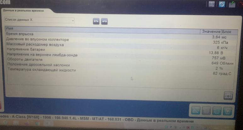

Добрый день!
посмотрите пожалуйста.
ситуация следующая, машинка тупила, жрала много (>20)
В итоге поменял стеклышки, скинул адаптации.
Все вроде в номре, но появилась неприятная особенность, при разгоне, как будто кто то держит машу за хвост, а потом отпускает и машинка выстреливает
смотрю показатели на холостом, вроде все пришли в норму
