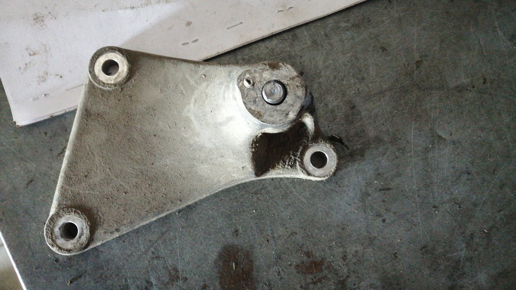

итак, как все уже слыхали оборвало мне шкив коленвала, пока ждал зч, решил поставить то что имеется на место, а есть у нас новый насос Krauf, старый клапан, который бьётся под номером 320 в каталогах и да он двухходовой, то есть стоял нормально рабочий, я заменил его на нерабочий, и Пандаведь прислал мне из Питера на опыты подвесной подшипник,за что Михаилу отдельное большое спасибо, думал приеду поставлю хоть это , не тут то было, приезжаем, а авто висит на подъемнике, и мотор на стойках висит снятый с подушек, теперь с мастером чешем репу что делать с кронштейном подушки, он говорит что в алюминие сверлить болт бессмысленно, так как резьбу потянет, новый кронштейн стоит 7400, бу нету нигде, есть в новосибе, но ехать будет долго, а подъемник занят, кто что думает по этому поводу, фото прилагаю

Сообщение 11.05.2020 15:03
Вот обломаный болт

varta1882 писал(а):Вот обломаный болт
Нда, косяк мастера 100%. Привариваться и выкручивать, других вариантов нет нормальных. На крайняк высверливать, и резьбу по новой проходить мечиком, ничего там не потянет, но со сваркой из алюминия выкрутить обломыш очень легко. Момент не большой на этом болте, никогда проблем с ними не было.

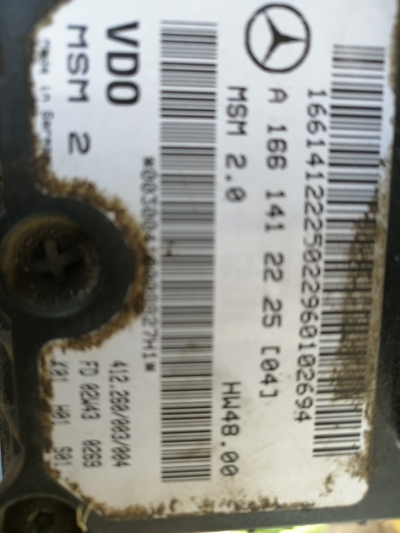

Ваши мозги от 1.6 не подойдут и их не перекодируешь на 1.9.

GolfPirate писал(а):Ваши мозги от 1.6 не подойдут и их не перекодируешь на 1.9.
Володя как то с 1,4 на 1,6 переделал, и говорит на 1.9 реально, он с мозгом отдает, только еще нужен иммо и замок зажигания, да и вин прописать мой

GolfPirate так, объясните мне, не пойму, Володя говорит что мой MSM 2.0 кодируется под 1,4-1,6-1,9 но Вы, и еще 2 человека говорят обратное, это что я зря искал 1,9? Если да, то после замены мозгов от 1,9 иммо, замка и ключа, вин код будет от донора?

varta1882 писал(а):вин код будет от донора
Не знаю. Не мой профиль. Но ЭБУ есть, отдам с мотором :)) замок руля могу поменять на ваш. Просто снимем и поменяем местами лючинки

Mikki-Air писал(а):Но ЭБУ есть, отдам с мотором
Там кроме эбу нужен иммобилайзер и ключ ваш или чип из него
