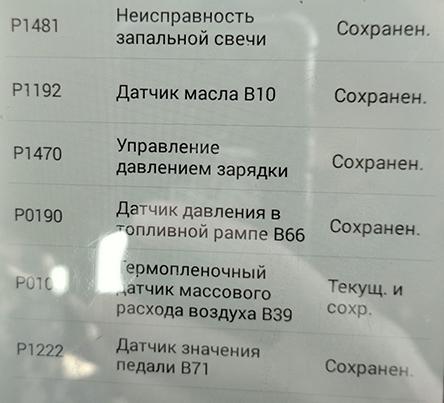

Диагностика показала
Диагностика ошибок

Плавающие обороты только что вылечил, банально датчик ДМРВ болтался, не был зажат в посадочном гнезде :scare3:
