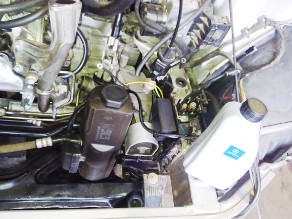

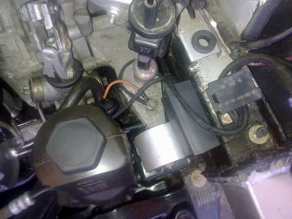

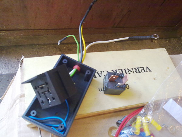

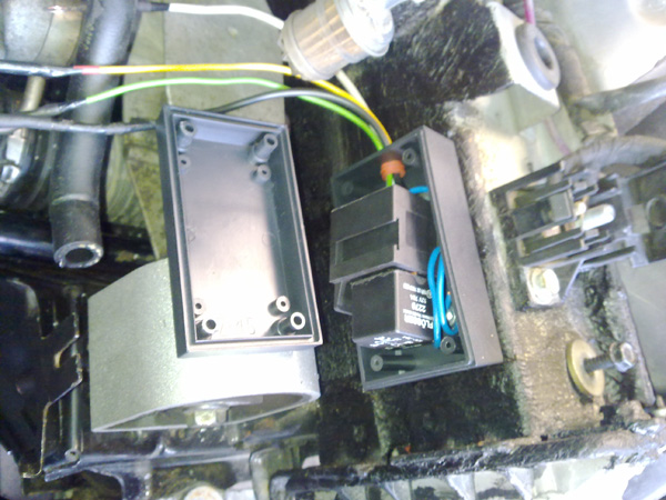

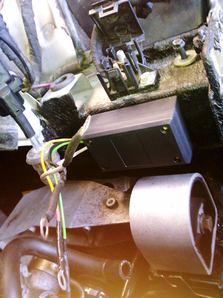

По мудрому совету Фрунчик -а не стал пилить бачок от насоса с разборки. Перемыл его, собрал через реле.
Купил:
- реле на 70А (ГАЗ-овское и немецкое какое то Flosser вроде, его и поставил)
- колодку
- клемы в виде колечек
- коробку универсальную на радирынке
- саморезы
Залил герметиком реле, что бы в его корпус не попадала вода.
Спрятал реле в коробку и повесил его на лонжерон возле ГУР-а.
Думаю если броды не брать должно проработать.
Поставил ГУР.
Залил масло оригинальное по допуску 354.0 (зеленое, пахнет подсолнечным)
В любой момент есть возможность вернуться к старому варианту подключения, либо к подключению напрямую, если вдруг реле выйдет из строя.

Собственно есть ли разница подключения в полярности катушки на реле, может какие то общепринятые нормы.
Например во многих схемах встречаю что 86 земля, а 85 +.
87 и 30 как я понимаю совершенно без разницы как подключать.
macho - Сообщения: 4646
Так же и 85 - 86. По барабану...

Собрал машину, поехал к кондейщикам, на половине пути сдох ГУР сцуко...
Сегодня будут искать причину. Очень сильно нагревается эта моя коробочка, быть может температурный режим какой у реле есть?
Ставь в блок как я говорил.
дело было в плохом конакте на колодке... Малейший окисл и насос не стартует не хватает ему тока из за доп сопротивления окислом.
Буду заказывать новую колодку, она не дорогая.
А температура реле пох, щелкает отлично.
