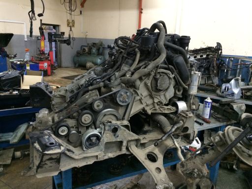

Сообщение 26.07.2014 22:18
На фото ремень стоит неправильно.

Сообщение 26.07.2014 23:28
Neofitik внимательно это изучите Ручейковый ремень

Сообщение 27.07.2014 09:39
Neofitik когда так не правильно стоит ремень быстро умирает натяжитель, потому как он работает почти на самом пределе. Поэтому посмотрите что с гитарой, возможно придется её сразу же сейчас и заменить.

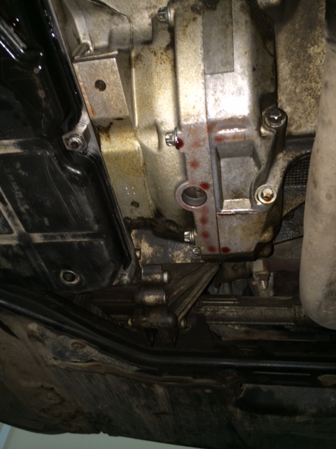

Сообщение 28.07.2014 14:09

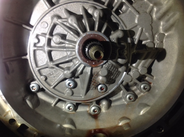

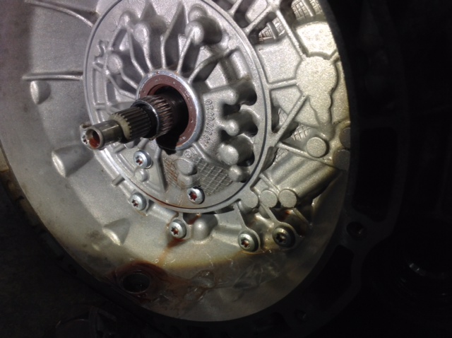

Устраняли течь, первоначально сказали что сальник который ближе к гидротрансформатору, заменили, установили все назад, после 20 км езды, течь проявилась, масло льется с отверстия колокола где расположен гидротрансформатор. Разбирают уже за свой счет, собираются везти гидротрансформатор в фирму по спец. ремонту гидротрансформаторов. Подскажите из-за чего еще может течь ? Куда посмотреть?

Сообщение 28.07.2014 16:56
У меня сейчас машина с такой же проблемой.
1) проверяйте гермитичность бублика, сливается масло, дается давление, опрыскивается мыльной водой. Но это вряд ли.
2) Течь сальника вала куда одевается бублик
3) Течь большой прокладки, которая сантиметров 20 в диаметре, виден радиус на фото. Меняется через разполовинивание коробки.
В моем случае были пункты 2 и 3.
P.S. сальники полуосей заменить не забудьте.

Сообщение 28.07.2014 23:21
Как выглядит и где находиться сальник полуосей? С машинами пока что на Вы.
Выглядят как сальники, находятся в тех местах где полуоси входят в коробку.
Большую прокладку укажите пожалуйста на схеме запчастей.
Внимательно посмотрите на свое фото и все поймете. Кто делает коробки знает о чем речь.
Бублик уже повезли на все процедуры, даже если герметичен все равно попросил вскрыть и заменить все расходники.
Думаю это вы зря. Если бублик герметичен, с него вместе с маслом не вываливаются куски железа, не надо его трогать.
Очень не много сервисов способны не испортить хорошую деталь. Кругом одни рукожопы.
