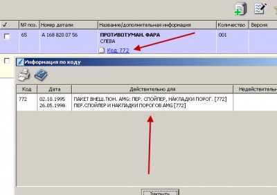

Я попробую еще раз объяснить
1) противотуманки в бамперах ставились только на версиях A210 Evolution/AMG
2) во всех остальных версиях - дырки в бампере с заглушками, штатных противотуманок под них НЕТ
3) бампера Evolution/AMG и штатные бампера РАЗНЫЕ по форме
4) ... поэтому всунуть противотуманки от evolution в стандартные бампер - заведомо гиблая идея
По ссылке можно посмотреть на бампер у Evo -> http://www.parts-specs.nl/mercedes-benz ... 002-051122
И сравнить со своим.

ну вы ж вроде 5 лет с геликом, или нет?
Если да, то должны знать, что нужно внимательно читать сноски
Там должен быть код 772, а по этому коду расписаны пояснения. Не знаю как в exist, я пользуюсь оригинальной программой, картинка из неё.
- Сообщения: 1794
Ща посмотрел, да блин, есть такое... С геликом всё проще, там комплектаций мало и в основном все полные... Мне очень сложно было найти машину с механическими сидениями и без люка...
