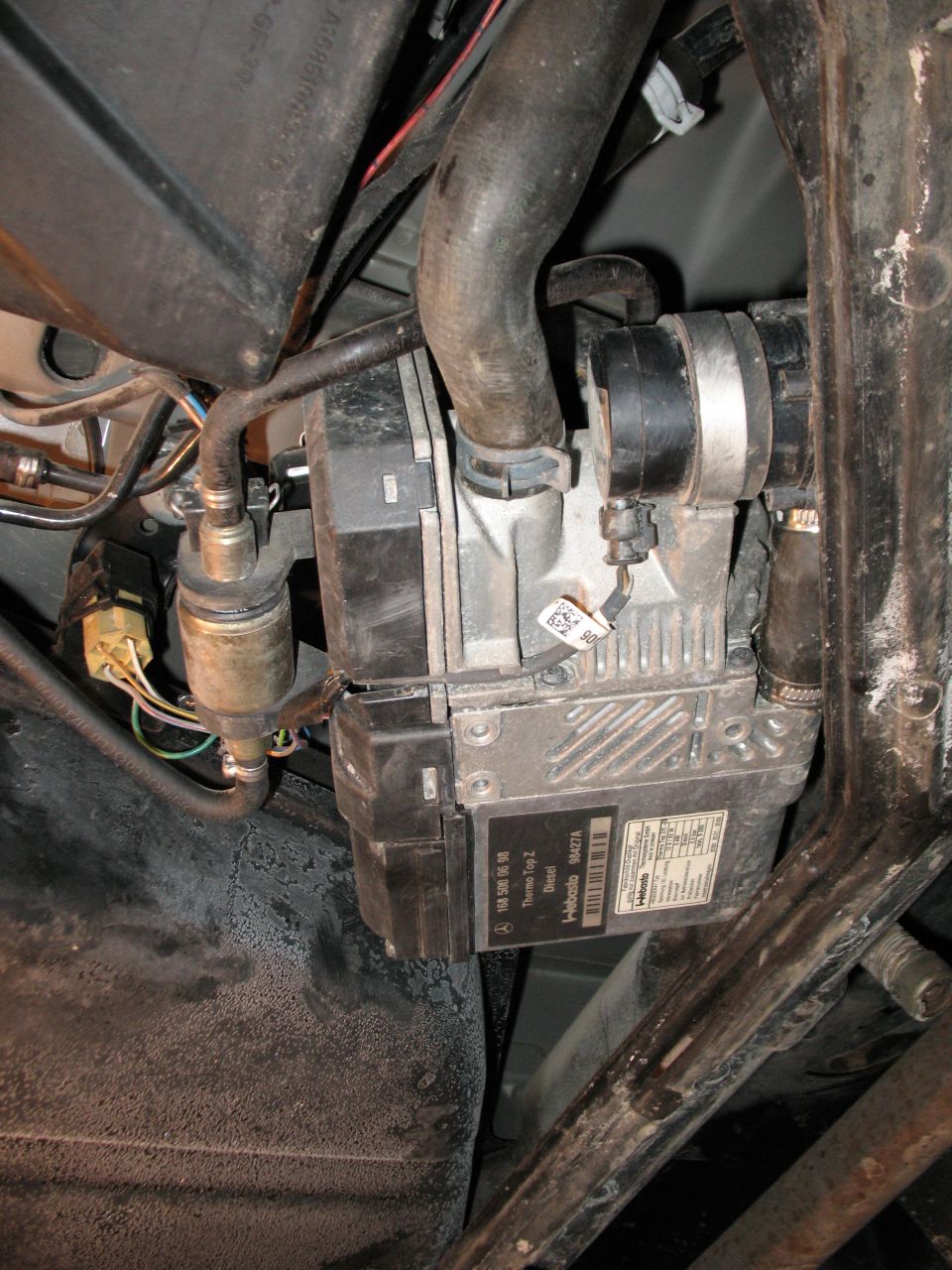

PS Машина ж вроде 99года, вебаста там должна быть. Под сиденьем водителя, спрятана за пластиковой защитой. И там же должна торчать труба гафрированная для ее выхллопных газов. Нету?
download/file.php?id=227&mode=view
- Сообщения: 1794
Штатной вебасты нет. Вин в подписи. Ее никогда и не было. Отдельный бак со смесью керосина и солярки для -40 не проканает, ибо даже при горячем двигателе соляра в топливных трубках превратится в лед и движок не заведется. Буду что-то придумывать с подогревом бака антифризом. Основной вопрос - будет ли работать электроподогреватель на незаведенном двигателе? Если нет - тогда быды покупать скорее всего гидроник с ебэя киловат на 5, прокидывать трубки циркуляции антифриза вокруг бака и рядом с топливной магистралью, плюс ставить отдельный моторчик на прокачку всего этого хозяйства.

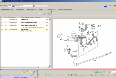

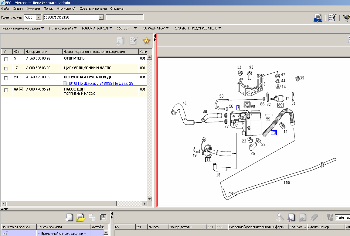

Есть у вас вебасто, по крайней мере с завода была.
Картинку посмотрите - это с вашего ВИНа. Если бы её не было, выделенные позиции были бы серыми.
Смотрели под местом водителя, точно? снимали пластиковую защиту или нет?
Я заводился своими силами максимум в минус 27, меньше у нас просто не бывает. Перед большими морозами лью в бак примерно 10% керосина, в баке для вебасто (который отдельно) керосин и соляркой 50/50. Не глох и заводился всегда. С вебастой машина стартует почти как летом.
