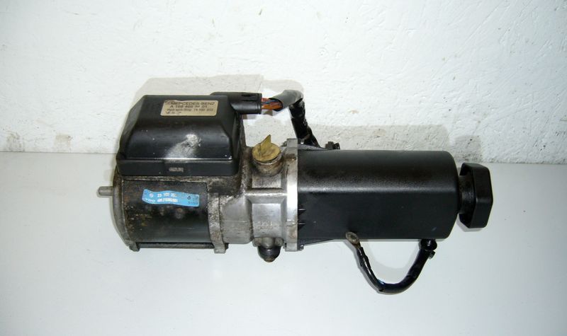

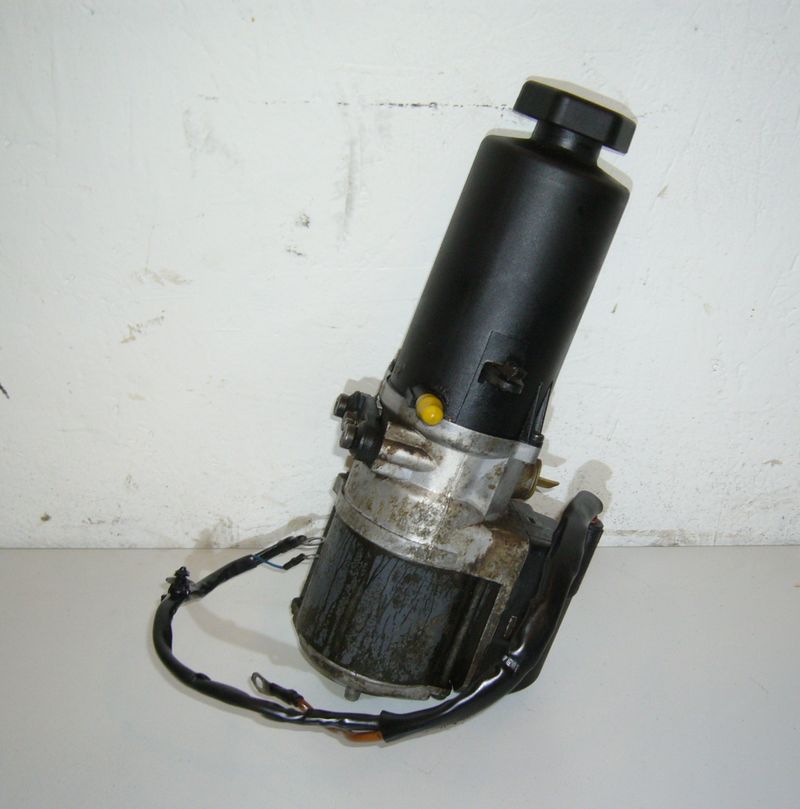

Проверенные и наиболее надежные ГУР - w168/Vaneo

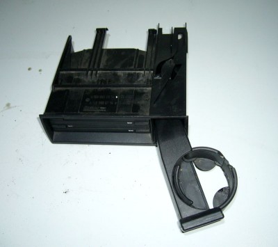

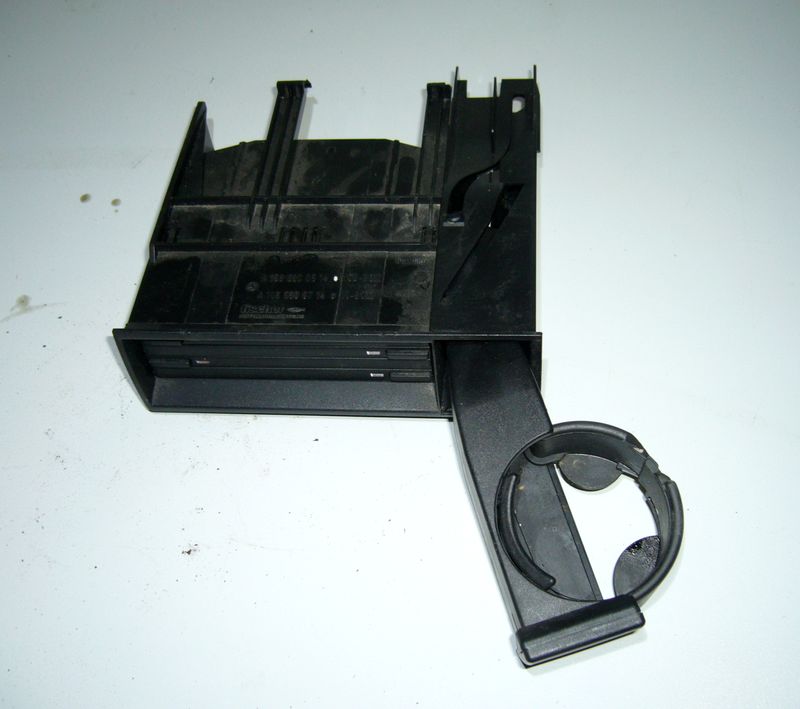

Подстаканник - w168

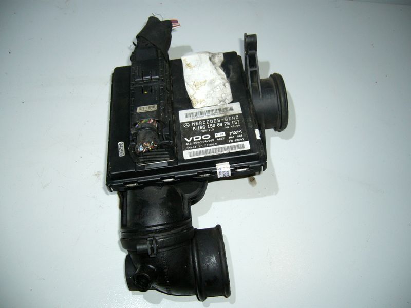

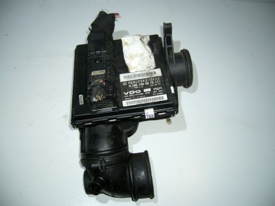

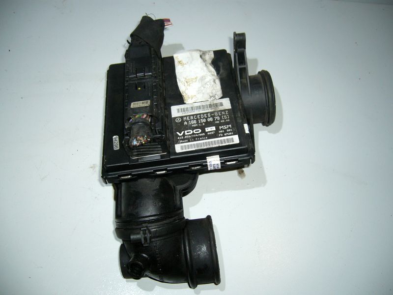

ЭБУ бензин - w168 дорестайл

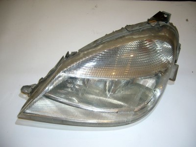

Фары - Vaneo
