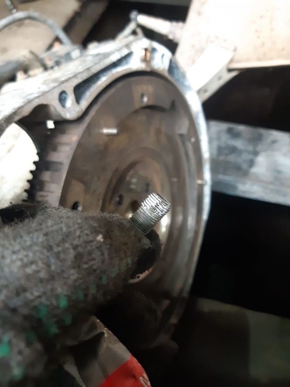

Вчера едзил к Семёну Jusem на замену движка, приехал и понеслось
Сообщение 21.05.2020 05:48
Некоторые болты были обломаны, пришлось ему привариваться, а иные высверливать, колпачки все дубовые, меняет на новые
