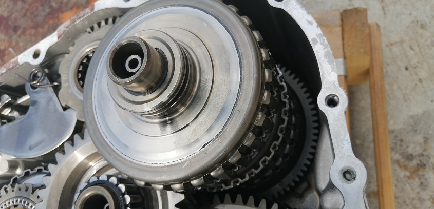

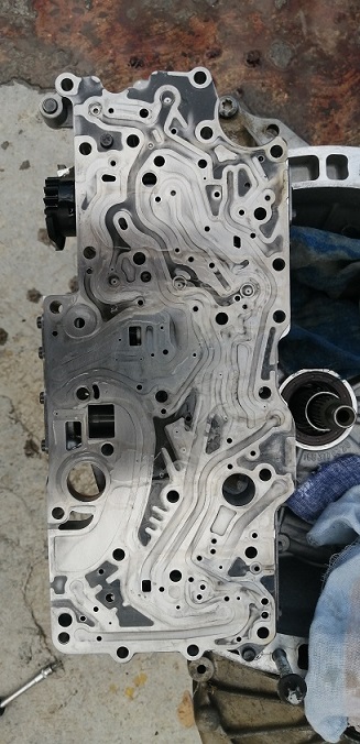

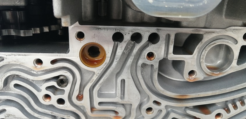

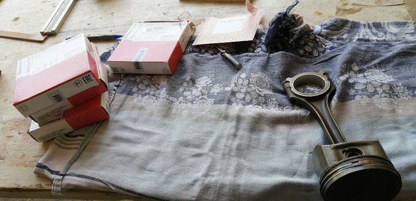

брал машину для жены в 2016. Посадка высокая, автомат, кондер, салон трансформер. Это первый мой мерседес. Жена что-то не охотно на нем гоняет. Мне машина очень понравилась. Мотора 102 л.с. хватает. Пробег уже 260 000 из них 30 000 мои. Вот сломалась коробка-было принято решение с коробкой сделать и капиталку мотора. Процесс буду потихоньку выкладывать. Много времени заниматься ремонтам нет, поэтому все не спеша.

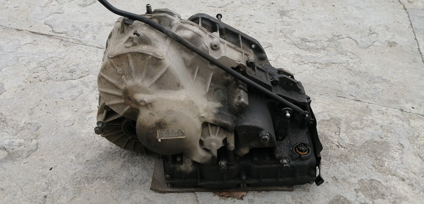

OmanRa чё эт у тебя всё в масле?

От старости трубка вентиляции картера умерла. Старым хозяевам было все равно. Я трубку поменял, но вымыть не смог.

и когда акпп поломалось, снузу пофигачело масло. Думаю с первичного вала.

OmanRa старые хозяины, они такие, я килограмм 20 колхоза выкинул за год)))))

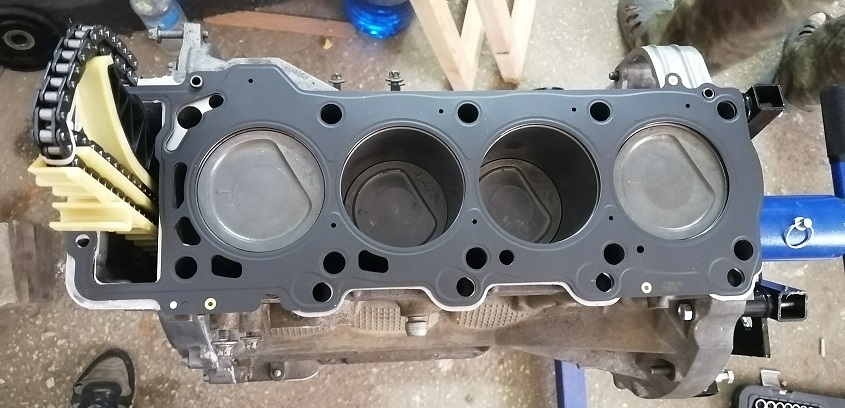

А что за гильзы вогнали от чего?
Пандаведь писал(а):А что за гильзы вогнали от чего?
токарю отдавали, сделал под родные 80мм поршня.

Возможно, вогнали шестёрочные гильзы, расточив их до 80мм. Это мои предположения. Просто это напрашивается, как наиболее вероятный вариант.
