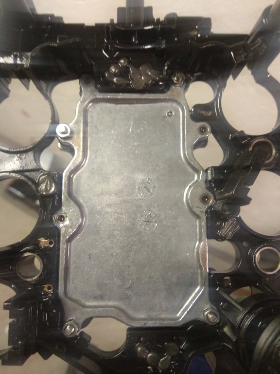

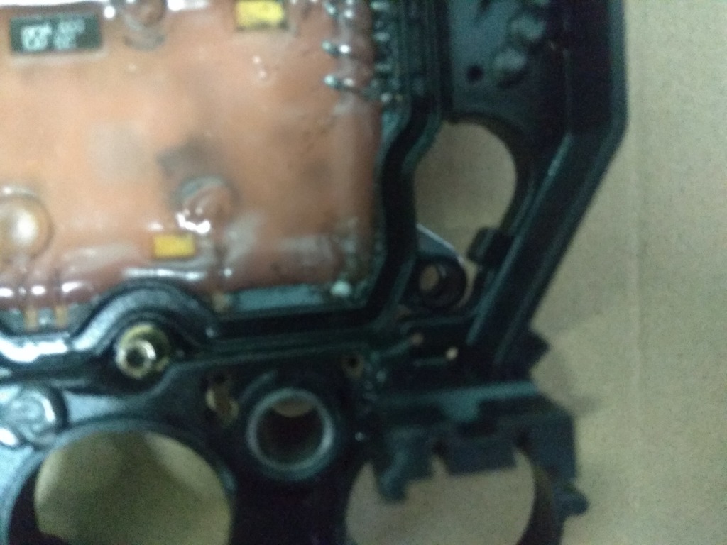

Еду с Карелии, на пол пути на табло загорается F, подкидываю сканер, ошибка по обрыву клапана 2/5 передачи.
Снял плату, плата вскрывалась года три назад, крышка была прикручена на 4 болта, при вскрытие просто ох.......
По факту запаена была норм, хотя может бывалые и забракуют, нашёл обрыв припаял, обезжирил и поставили на гермет.
Вот хочется спросить этих рукожопых, почему нельзя сделать нормально, доделать работу до конца от А до Я, нахера и на 4 рех болтах держаться будет(.
Ремонтировали плату три года назад в Москве.

При таком качественном ремонте это она еще не плохо отходила)
