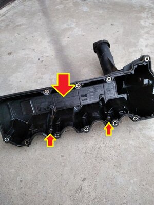

Вообщем, от большого ума и от безделья, разобрал половину нормально работающего мотора. Macho уже в курсе приключений, так, как видел мой пост на Drive2. По факту на данный момент имеется два залома, один на впускном коллекторе, второй на клапанной крышке. Клапанную крышку пока снять не получилось, что-то ее держит внизу (верх отошел). Может ли держать ее катушка зажигания, надо ли ее снимать? И если надо, то я на ней не нахожу болты на которых она держится, у меня она вся пластиковая с двумя выростами, ее просто сдергивать с свечей?
Штурман Басов
Сообщения: 136
Город: UA, Poltava
Авто: MB A190 2002 г.в.
Сообщение 04.05.2021 18:18
На катушке стоит пластиковый кожух. Его надо снять и там два болта.

Там катушка крепится к клапанке парой болтов. справа возле разъема

Очередной квест открылся когда снял крышку клапанов, а именно - в заливной горловине, а также в верху клапанной крышки (фильтр там какой-то, не знаю как правильно называется), есть немного эмульсии. Как разобрать данный отсек для промывки или он неразборной? (фото прикладываю).

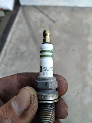

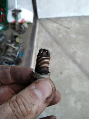

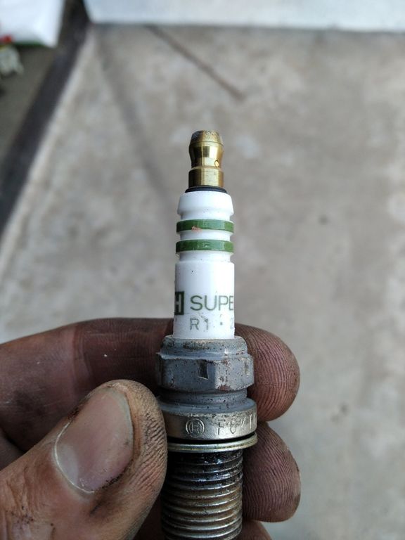

Прикладываю также фото вала ГРМ и свечей (на фото самая лучшая свеча, видать давно не меняли). На последнем фото видны 2-а залома, которые планирую сегодня победить.
